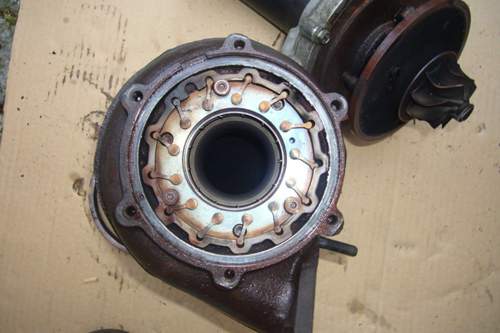

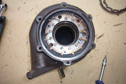

Hy,
die hängende VTG Verstellung war auch bei mir letztendlich die Ursache, nachdem das Problem mit dem neuen Stellmotor auch nicht gänzlich verschwunden war.
Dadurch, das WOMO ganz gerne nur im Teillastbereich gefahren werden & selten mal das rechte Pedal bis zum Boden durchgedrückt wird, wird nicht der gesamte Verstellbereich der VTG "genutzt".
Daher verrust das "letzte Stück" um den Verstellring & sollte er doch mal in diesen Bereich kommen....bleibt die VTG hängen. Das Resultat ist ein zu hoher Ladedruck, sobald die VTG ihn wieder runterregeln sollte.
Da hilft nur:
A) Neu-/ oder AT-Teil oder
B) Demontage & reinigen des Ladergehäuses um den VTG Ring.
Anbei zwei Fotos, die das Problem verdeutlichen.
Auf ca. 11:00 & 1:00 Uhr hatte sich eine Russschicht gebildet, an der der Ring hängenblieb.
Hatte den Lader vor gut einem Jahr gereinigt & seitdem ca. 10 tkm ohne diesen leidigen "überhöhten Ladedruck" & dem daraus resultierenden Notlauf zurückgelegt.
Das Ganze war an einem Tag erledigt ;-)
Gruss
