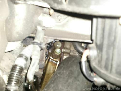

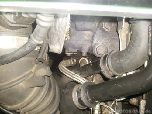

Ich hab mal ein Bild vom Lader gemacht. Wie Ihr sehen könnt ist Der auch etwas verölt. Manchmal rauch es auch ein bisschen in diesem Bereich. Der Rauch kommt dann aber eher unter dem Turbo vor.
- Wenn der schlauch zur DK ab ist, kommt kaum Luft/Druck an.
- Bei Betriebswarmen Motor kommt Rauch aus dem Schlauch.
Als nächstes würde ich noch das Spiel der Welle kontrollieren. Da bin ich letztes mal von oben nicht dran gekommen.
Aber vielleicht kann mir da der Eine oder Andere schon weiter helfen.? Weiß langsam nicht mehr wo ich noch suchen soll.

Hab soeben einen Tipp von einem netten Audimech erhalten.
Am Sichersten ist es wenn man die Ansaugung zum Lader hin abschraubt- also den großen Gummischlauch der vom Luftfilter ab geht zum Turbo- und dann mit 2 fingern die Laderwelle versucht zu bewegen --beim Benziner darf kein Spiel zu spühren sein (beim Diesel ist leichtes Spiel normal) und mit nem kleinen Spiegel ins Verdichtergehäuse gucken ob dort kratzspuren am Gehäuse zu sehn sind
Ich hätte sonst bei Dir noch auf eine undichte Ventildeckeldichtung getippt. Aber wenn im bereich des Krümmers auch alles trocken ist... ? Eine undichte Kurbelgehäuseentlüftung mÜsste man auch durch die Lüftung riechen oder?
Danke für den Tip mit dem Spiel der Laderwelle! Die Welle hat schon nicht wenig Spiel. Leider bin ich nicht gleichzeitig mit Hand und Handy dran gekommen. Hier ein kurzes Video vom Lader. http://www.youtube.com/watch?v=P9IBKUSWDX4
Ein besseres gibs wenn der Lader draußen ist.
Auf dem Bild ist der Lader von unten zu sehen. Die schwarzen Stellen sind "verkrustetes/verbranntes?" Öl.
Ich denke, der Turbo ist noch der Erste und hat dann auch schon 273tkm runter.

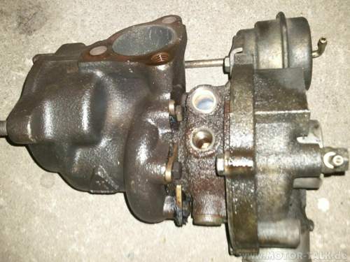

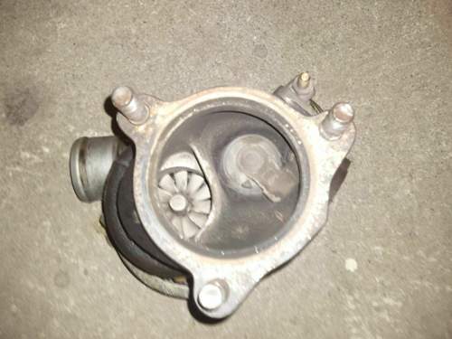

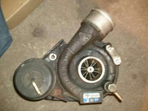

seit ein paar Monaten und 2 - 3 tkm ist nun der neue Lader drin. Wie zu erwarten war, hatten die Verbrennungsaussetzer nichts damit zu tun. Aber wenigstens qualmt er vorne (und hinten) nicht mehr raus. Und am Ölstand hat sich innerhalb der 2 - 3 tkm bei gut 90% Stadtverkehr auch nichts geändert.
Davor konnte ich ja schon fast 1 L auf 1000 Km nachfüllen.
Ich hab mal ein paar Bilder und ein Video vom alten Lader gemacht.
Hier gehts zum Video: http://www.youtube.com/watch?v=5rIBQ0RNRaE
Danke für Eure Hilfe!
