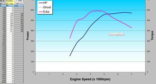

Richtig, deine Inkompetenz bezüglich diesen Thema hast Du mal wieder mehr als bestätigt, siehe Grafik.
Nach deiner Meinung müsste ja der Porsche bei seiner maximalen Leistung von 577 PS, die bei 6500 rpm anliegt, seine Vmax erreichen, das wären dann 408 km/h. Tatsächlich erreicht er aber schon bei 346 km/h seine Vmax, also bei rund 5500 rpm. Denn Aufgrund des abfallenden Drehmomentes fällt die Zugkraft im 6 Gang bei 729 Nm Motordrehmoment auf 3784 N ab was genau den Fahrwiderständen entspricht.
Und in der Grafik 2 sieht man mal wieder wunderbar dass der Beschleunigungsverlauf nicht der Leistungskurve folgt, sondern exakt der Drehmomentkurve in unterschiedlichen Skalierungen (Übersetzungen).
Das sind übrigens Grundlagen und das ist bei jeden Fahrzeug so.
Wünsche Dir noch viel Spaß hier in der Runde, Du bist neben einigen anderen einfach nur ein hoffnungsloser Fall, aber was will man auch erwarten wenn es schon bei F/m = a hapert.

Ein Auto das die Physik überlistet 😁 150PS bei 5900 Umdrehungen, 190 Nm bei 4200 Umdrehungen und 214km/h bei 6240 Umdrehungen, wie erklärst Du dir das wo doch laut deiner Meinung die Höchstgeschwindigkeit nicht bei einer Drehzahl erreicht werden kann die über der maximalen Leistung liegt?
Leistungskurve

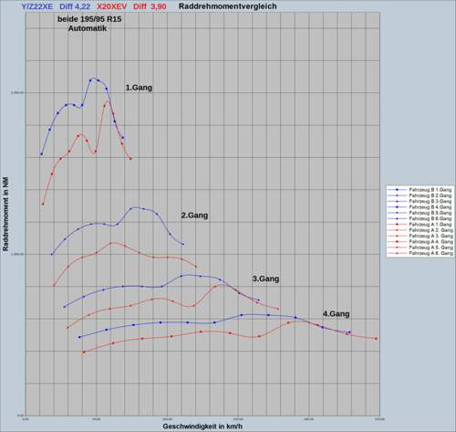

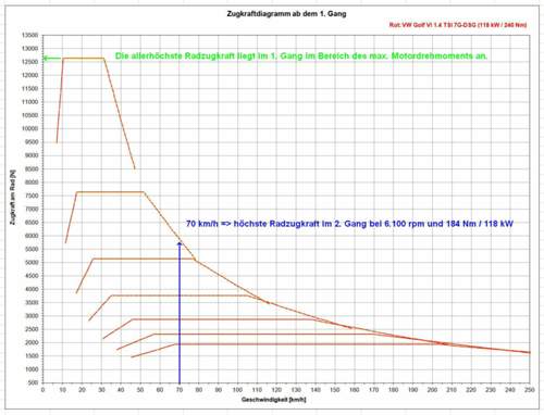

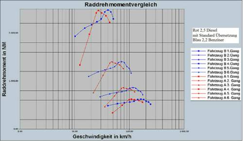

Maximales Raddrehmoment und somit Beschleunigung bei maximalem Drehmoment oder maximaler Leistung?
Betrachtung durch einen dummen Laien
Um mal zu schauen, ob sich bei der maximalen Leistung oder dem maximalen Drehmoment, das höhere Raddrehmoment ergibt, schauen wir uns mal meinen Alpina an. Der hat folgende Übersetzungen:
7. Gang 0,84
8. Gang: 0,67
Achsgetriebeübersetzung 2,81
(Quelle)
Jetzt betrachten wir, welches Raddrehmoment sich in den beiden Gängen bei 200 km/h ergibt. Im 8. Gang haben wir bei dieser Geschwindigkeit eine Motordrehzahl von 3000 U/min. Der Motor liefert hier ein Drehmoment von 700 Nm. Somit ergibt sich für das Raddrehmoment:
700 N/m x 0,67 x 2,81 = 1318 N/m
Im 7. Gang hingegen ergibt sich eine höhere Drehzahl von 3761 U/min (3000 U/min x 0,86/0,67). Das zugehörige Drehmoment ist 640 U/min. Somit ergibt sich bei 200 km/h im 7. Gang folgendes Raddrehmoment:
640 N/m x 0,84 x 2,81 = 1511 N/m
Folglich zeigt sich, dass bei 200 km/h sich das größere Raddrehmoment (und Beschleunigung) im 7. Gang ergibt, bei dem aber weniger Drehmoment vorhanden ist und das, obwohl die maximale Leistung noch nicht ganz vom Motor abgegeben wird. Wäre eine andere Getriebeübersetzung vorhanden, so dass die maximale Leistung anliegen würde, wäre das Raddrehmoment noch etwas höher.
Daher, wenn ich maximal beschleunigen möchte, wähle ich die Gänge also immer so, dass die Drehzahl um die maximale Leistung pendelt.
Nur ruft man nicht immer die maximale Beschleunigung ab, daher schaltet man im normalen Fahrbetrieb so, dass man sich in einem niedrigen Drehzahlbereich aufhält, sagen wir z.B. zwischen 1500 und 2500 U/min. Ein Motor der auch hier die maximale Leistung jeweils bei gleicher Drehzahl ist auch hier im Vorteil. Das Problem ist aber, dass sich die Leistung abhängig von der Drehzahl ändert, also sehr schlecht für einen Vergleich herangezogen werden kann. Daher ist hier die Betrachtung des Drehmoments besser, der gerade bei Turbomotoren in diesem Drehzahlbereich weitgehend konstant ist. Der Vergleich ist einfach und simpel, man braucht nur konstante Zahlen vergleichen.
Nochmal, Abforderung hoher Beschleunigung, maximale Leistung ist der interessante Parameter.
Fahren im niedrigen Drehzahlbereich, das maximale Drehmoment ist hier interessant zu betrachten.
