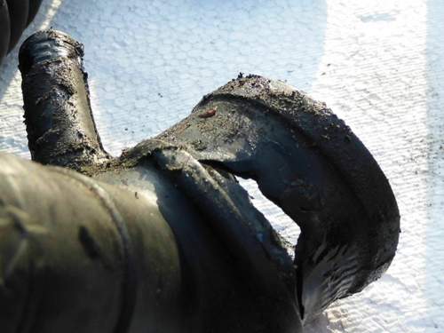

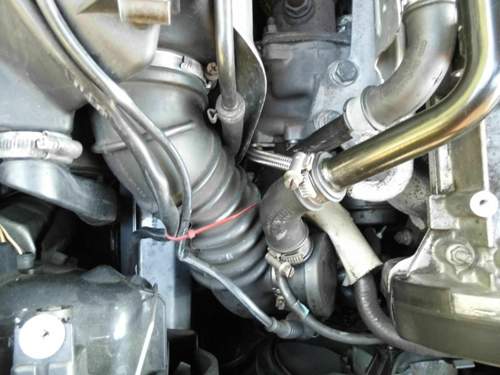

Hallo Leute,

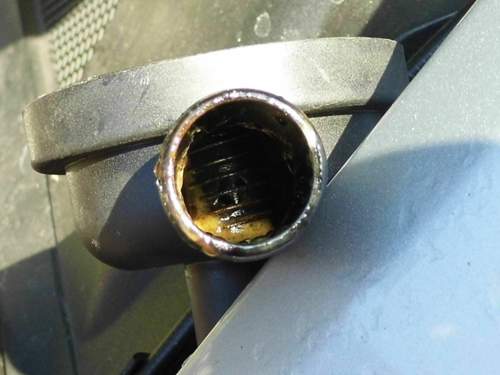

habe zwar den 1.8T, aber auch dieses Pfeifen, was gefühlt immer lauter wird und mir langsam auf den Wecker geht. Deshalb habe ich den Ansaugschlauch mal gewechselt, wurde höchste Zeit. Das versiffte Druckregelventil der KGE wurde auch gleich gereinigt. Der Turbo sieht noch ganz o.k. aus, bis auf einen angesaugten Dreckpopel, den ich auf dem Bild erst zu Hause am PC entdeckt habe 🙁.
Beim neuen Schlauch habe ich die kleinen Stege an den Stutzen für Schubumluftventil (Pop Off) und Magnetumschaltventil (N75) entfernt, weil diese bei den von mir verwendeten Schraubschellen sinnwidrig sind.
Aber auch mit dem neuen Schlauch pfeift es weiter, ich glaub mein Schwein pfeift 😠!!! Dann werde ich mir demnächst mal die Sache von unten anschauen.

Ansaugschlauch 1.8T
Ansaugschlauch 1.8T Riß
Druckregelventil KGE

Also du kannst davon ausgehen dass bei dem Ansaugschlauch einiges an Schlonz angesaugt wurde was dem Turbo sicher nicht gut getahn hat.
Auch sehen mir die Schaufeln so aus als hätten sie mit dem Gehäuse kontakt gehabt/
Wellenspiel getestet?
Ich denke der macht es nichtmehr lange.
Die Ölzufuhrleitung beim 1.8T verkokt auch manchmal.
Ja, wenn ich an den Dreck denke, wird mir ganz mulmig. Wellenspiel habe ich natürlich nicht getestet 🙁, aber ich kann auf den Bildern auch keine Schleifspuren erkennen. Bei einem neuen geht es auch ziemlich eng zu: Turbo
Jedenfalls weiß ich jetzt auch, wo das Öl herkommt: aus der KGE.
Die Schaufeln sehen noch richtig gut aus-ich hab hier einen Lader auch vom 1.8t liegen,der hat schon grobe Sachen geschluckt.So sehen aber auch die Schaufeln aus-richtige Kerben drin-und dieser Lader lief noch bis zum Ausbau!
Gruss espace
