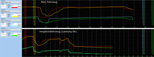

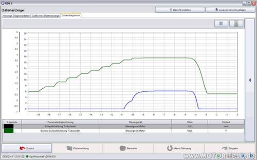

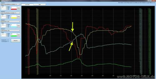

Ich habe gestern mal eine Testfahrt mit Diagnosegerät gemacht und die Schaufelstellung aufgezeichnet (siehe Bild). Die beiden Pfeile zeigen den Punkt, ab dem (gefühlt) der Turbo aufmacht. Ich denke, die Grafik bestätigt das. Was mir auffällt, ist aber die Abweichung zwischen Soll/Ist der Schaufelstellung sowie die Verzögerte Reaktion der VTG. Soll bzw. darf das so aussehen wie bei mir?
Schaufelstellungturbo
keine ahnung. deine angaben sind in %. im anhang mal ein bild wo der errechnete positionswert von der gemessenen sensorstellung abweicht.
und keiner weiss warum.
Gw
Sensor Schaufelstellung Turbolader beim 2.0CDTI (A20DTx)? Da ist irgendwas faul... mit den Daten. So einen Sensor gibts und gab es nicht bei dem Motor.
Kenn ich z.B. erst vom neuen 1.7 CDTI.
@ slv-rider
Du hast ein Stellglied (den EPW bzw. die daran angeschlossene Unterdruckdose), für das liefert dir das Motorsteuergerät nur den Sollwert (sofern kein Fehler wie etwa Kurzschluß oder Unterbrechung vorliegt) und einen obskuren Sensorwert für den es keinen eigenen Sensor gibt (außer Rückschlüsse aus dem Ladedruck zu ziehen und das irgendwie zu errechnen).
MfG BlackTM
an der unterdruckdose kann man den stecker sehen:
(unter dem roten verschlussdeckel ist die unterdruckdose zu erkennen)
http://www.ersatzteile-autoteile.eu/.../4316_0.jpg
p.s. die stufenförmigen anstiege der grünen linie in meinem messdiagramm sind die einzelnen pumphübe der handvakuumpumpe.

Meine Aufzeichnung zeigt nicht den Test per Vakuumpumpe, sondern ist während der Fahrt erstellt worden. Sorry, hatte das evtl. falsch beschrieben.
Was mir bei der Aufzeichnung aufgefallen ist, ist eine Verzögerung zwischen soll und ist von 1-2 Sekunden (zwischen den vertikalen Linien sind immer 2 Sek.). Im Werkstatthandbuch findet sich hierzu die Info, dass Abweichungen erst nach 6 Sekunden als Fehler gespeichert werden.
Werde heute mal ein Vergleichsfahrzeug testen/aufzeichnen...
