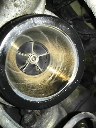

Hallo, habe mal alles so halb auseinander (fürchterliche!!! Arbeit)
Konnte ein Foto von der Turbine machen. Das viele Öl und die zwei/drei angefressenen Schaufelräder machen mich stutzig.
Was meint ihr?

Hat die Welle vermehrtes Spiel in radialer Richtung oder hat sie Axialspiel?
hallo, kann da nichts "angefressenes" erkennen. So lange die Schaufeln nicht am Gehäuse kratzen und das kann ich auch nicht sehen, ist das Spiel i.O. Das "bischen" Öl ist auch (leider) normal.

es besteht Axiales spiel von ca. 1-2mm.

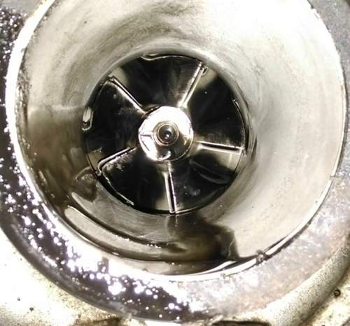

Bzgl "Angefressen" - ich habe das einmal verdeutlicht: Soll das echt normal sein?
In den Ansaugschläuchen ist natürlich auch gut Öl drinnen. Nicht mehr "benetzt" sondern kleine Pfützen haben sich schon gebildet.

Deutlich
ja gut ... 2mm axiales Spiel ist auch etwas viel ..... da wundert mich auch vermehrtes Öl nicht .... da ist wohl die Lagerung am Ende....

Das ist doch Verdichterseite. Der sieht noch taufrisch aus.
Das Öl ist drin weil direkt in den Ansaugschlauch KGE reingeht. Da sieht es immer so aus, in der Regel noch viel schlimmer.
Radiales Spiel ist zulässig und muss vorhanden sein, axiales Spiel nur minimal zulässig.

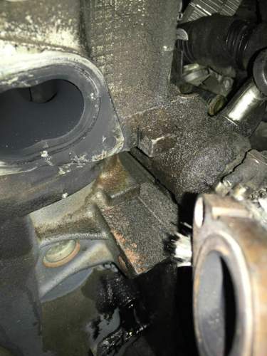

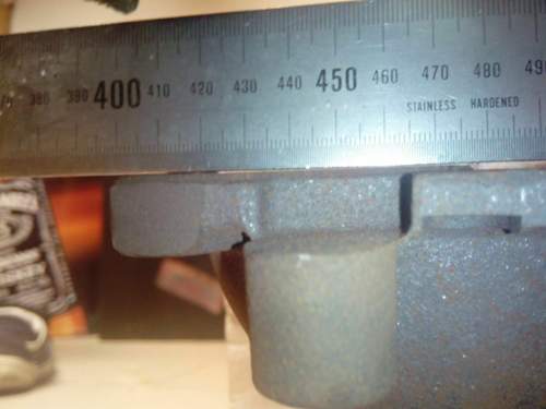

Ersetzen d. Stehbolzens... Das ist Symptom und nicht die Krankheit oder Ursache. Die Bolzen reißen weil der Krümmer die Krümmung wie eine Banane hat, also verzogen ist. Lege mal Haarlineal drauf 🙂

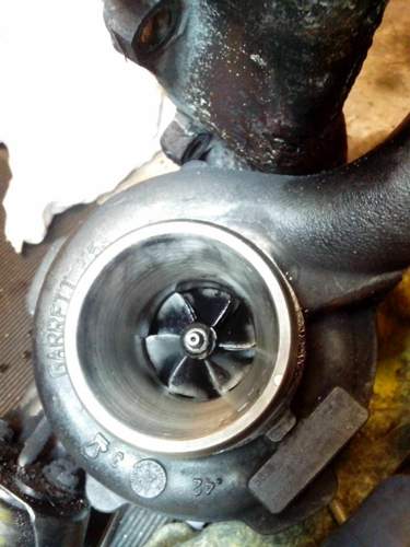

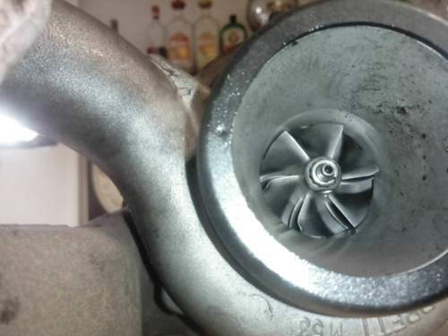

Die Lader im Bild sind etwas putt 🙂 Deiner geht ja noch 😁

Bzgl des Öls: hatte ein "U" Stück der Ansaug Seite in der Hand, hatte dieses demontiert und lief mir doch ehrlich gut Öl auf meine Schuhe. Ist das wirklich normal? ??
Und zu guter Letzt: der Bolzen ist wie richtig geschrieben keine Ursache sondern das Symptom. Über die 'lichtspaltprobe" wie in der Ausbildung gelernt sollte ich aller Wahrscheinlichkeit nach sehen können das der krümmer verzogen ist. Demnach müsste dann auch nen neuer oder geplanter hin.. Wäre letztendlich mehr Aufwand als sich kurz nen General überholten zu kaufen mit garantierer vtg (hieß das so?) Prüfung.

Jo, das mit dem öl ist leider normal. Warte mal ab was im LLK drin ist. Kurbelgehäuseentluftung pumpt halt heftig öl rein. Deswegen haben ja einige die KGE schon umgebaut, mal mit dem zweiten oil catcher, mal mit der zuführung in den LuFi.

Die stelle wo dein stebo abgebrochen ist , ist komplett typisch. Deswegen ja Symptom und keine Ursache, haben wir ja schon gesagt 🙂 bei sowas immer planen lassen oder halt neuen einbauen.
