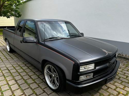

Hallo an alle US Car Freunde.
Wir haben uns letztes Jahr in der Familie ein Sonntagsausflugsmobil (Chevrolet C1500 Bj.96) zugelegt, mit dem wir auch schon viel Spass hatten, welcher aber auch ab und zu als Materialfahrzeug für unser Haus dient.
Jetzt in den Wintermonaten widme ich die eine oder andere Minute dem Auto für Wartungsarbeiten usw.
Wir haben das Auto letztes Jahr beim Händler gekauft und neuen TÜV dazu bekommen. Wenn man ich mich dem Thema des TÜV genauer widme, bekomme ich für den nächsten Termin allerdings etwas Bauchschmerzen. Das Problem was ich hab:
In den Fahrzeugpapieren stehen Felgen, Tieferlegung und Auspuffanlage drin, die eigentlich so nicht verbaut sind. Da stellt sich die Frage wie ich in einem Jahr durch den TÜV kommen soll.
Für mich stellt sich so die allgemeine Frage wie es sich verhält wenn ich Zubehörteile, wie oben genannt, kaufe und später dem TÜV vorstelle.
Also was benötigt der TÜV um meine Felgen, Tieferlegung usw. abzunehmen?
Ich hab schon einige bekannte US-Part Vertreiber in Deutschland angeschrieben, die mir ja aber nie ein Gutachten für die Teile liefern können, weil diese ja aus den USA importiert werden.
Wie verhält sich das denn nun generell?
Ganz lieben Dank schonmal für eure Antworten.

Oh, da hab ich mich wohl falsch ausgedrückt. Die ganzen Sachen wie Tieferlegung, Felgen usw., sind wie auf dem Bild noch verbaut. Das soll auch schön so bleiben.
Mir gings nur darum das diese Sachen nicht eingetragen sind. Eingetragen ist eine Tieferlegung mit anderen Nummern auf den Dämpfern und nur 18Zoll Felgen. Also irgendwie wurde hier mal was umgebaut. Aber TÜV hat er vor unserem Kauf trotzdem bekommen.
Ich mach mir eben nur Gedanken um den nächsten TÜV Termin und wie man an Dokumenten der jetztigen Veränderungen rankommt.

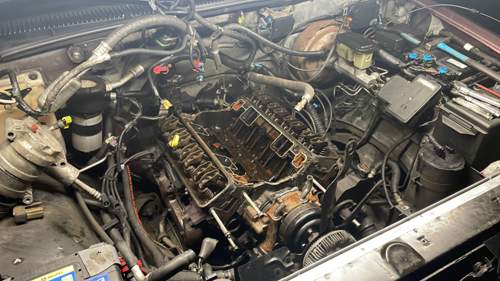

Und weil man im Winter soviel Langeweile hat, kann man mal auch etwas den Motor auseinander nehmen ?? Siehe Bild

Ein Klassiker. Egal was jetzt jmd anderes sagt - offiziell wird das einfach NIE was - weil es weder Gutachten für DIESE Federn gibt, noch für DIESE Felgen!
D.h. Vorführung am besten auf Serienrädern und -Federn. 🙄
Alternativ KW oder Eibach oder wie sie alle heißen, fragen, ob sie dir Einzelanfertigungen mit Gutachten anbieten...
Und andere Felgen...

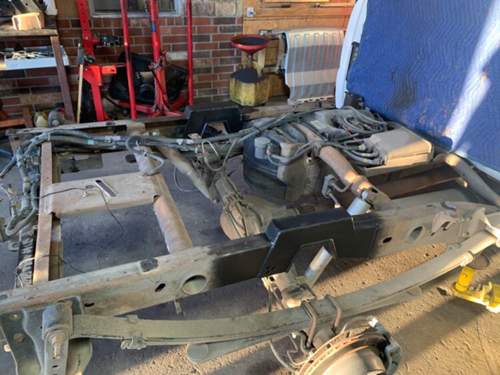

Hat der Rahmen hinten zufällig noch einen frame notch?! 🙄

Was meinst du mit Frame Notch?
Er meint sowas hier. Also den Rahmen hinten „ausgespart“ bzw. nach oben „umgeschweisst“, damit der Rahmen bei großen Tieferlegungen nicht auf die Achse schlägt.
Ja das hat er
Na perfekt... dann ist der Rahmen auch noch mindestens beschädigt bis im schlimmsten Fall verkehrsunsicher.
Der hätte niemals so die Einzelabnahme bekommen dürfen. Gut möglich auch, dass der Prüfer den Wagen damals nie gesehen - oder von unten gesehen - hat..
