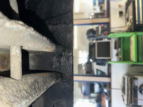

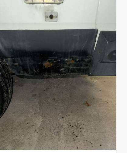

Hallo, ich habe vor kurzem ein Fiat Camper gekauft. Von Privat mit TÜV neu (2Wochen). Nachdem ich den Camper dann in meiner Werkstatt vorgeführt habe, stellte sich eine Durchrostung der Schweller raus. Diese waren überspachtelt und mit frischem Unterbodenschutz übermalt. Nun die Frage, hätte so TÜV gegeben werden dürfen ?
Bei einer Stelle kann ich mit dem Daumen bereits durch den Schweller durch drücken. ICh bin da wirklich als Laie hin und hab mich auf den TÜV und zumindest Verkehrssicherheit verlassen.
Die Eigenschaft "TÜV Neu" ist ja eine Eigenschaft des Fahrzeuges die eine Verkehrssicherheit voraussetzt.
(es gibt noch viele weitere Verschwiegene Mängel, die dazu führen dass ich vom Kauf zurück treten möchte) .
Bin mir im klaren, dass das Naiv war, allerdings kann ich nicht nachvollziehen wie hier TÜV erteilt werden konnte.
Hinten rechts
Links vor hinterreifen
Hinten link
70 Antworten
Nein, natürlich hätte der keine positive HU bekommen dürfen.
Sieht doch jeder Leihe, dass der durch ist.
Wenn das so schon von außen aussieht, muss der Prüfer zwangsläufig eine vertiefte Prüfung durchführen....
Hat die Kiste eventuell einen Leiterrahmen? Dann wären die Schwelle keine tragenden Teile und nur ein optischer Mangel.

Hier leider die einzigen Fotos die ich gemacht habe . Die Werkstatt hat dann mehr gemacht von unten

Wie sieht denn der Preis aus? Wegen dem "bisschen" Rost fällt der Ducato nicht gleich auseinander, haupttragend ist beim Transporter der Rahmen. Freilegen, zwei Bleche drauf und bei gutem Preis den Rechtsstreit sparen. Rost an Schwellern ist auch unter Prüfern Gegenstand regelmäßiger Diskussionen wo "Schwächung der tragenden Struktur" anfängt.
Letztlich kannst du dem Verkäufer versuchen Betrug nachzuweisen indem er den vorhanden Mangel vor dir und vor dem Prüfer vertuscht hat.
Ich würde das Fahrzeug erstmal woanders durchchecken lassen und nicht von einer Werkstatt die Geld verdienen will. Anderer Prüfer, andere Prüforganisation, ADAC, ... Danach dann überlegen ob man behält und schweissen lässt weil der ansonsten gut ist oder ob der eine zu teuer gekaufte Ranzkarre ist wo man sich auf einen Rechtsstreit einlässt.
