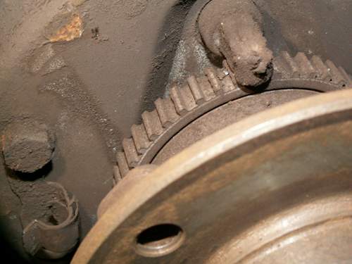

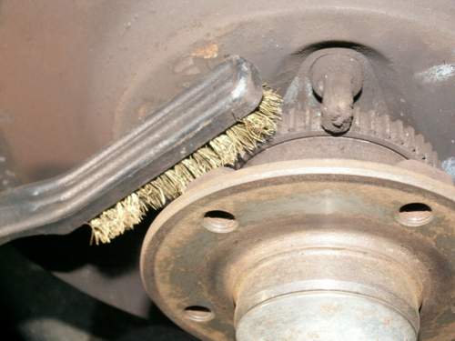

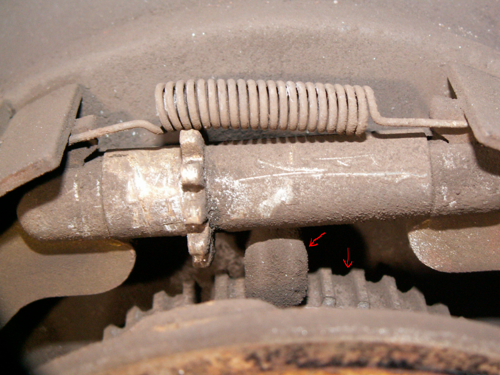

".... Als ich die Bremsen gemacht habe (vorne und hinten) sind mir aber keine ABS Sensoren aufgefallen, ..." ?!
Du bist sicher, dass Du weisst wie die Dinger auszusehen haben (bzw.) ? Und Du hast auch keine 'Zahnringe' dort pro Rad gesehen ? 😰

Die Zahnringe habe ich schon gesehen, jedoch dachte immer immer nur das die Immer dabei sind falls man doch mal ABS nachrüsten möchte 😁
Hätte ja sein können .... ;-) .
Der TUEVler hatte also das da --->
Steuergerät
....... <-- gezeigt.
Vorne kann man das schonmal übersehen - aber hinten ?
Ha-abs-sensor-ring
Pict0834
Pict0835

So ein Taster wie an dem Zahnrad zu sehen ist mir jetzt nicht aufgefallen, ich muss aber mal zugeben das ich, als ich einen Vorderen Dämpfer draußen hatte auch einen roten stecker abgzogen habe... das fällt mir jetzt da ich den stecker vergessen hatte wieder dran zu machen und als ich das blech von der scheibenbremse wegdrücken wollte ist mir aufgefallen das der stecker nicht da ist wo er hin soll.
