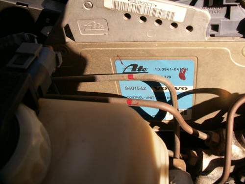

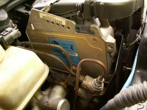

ich bin neu hier und habe gleich eine Frage.
Mein Elch war heute beim TÜV und kam nicht drüber, da der Prüfer meinte das ABS geht nicht.
Ich war etwas verwundert denn mir war nicht bewusst das mein Elch ABS haben soll.
Er zeigte mir den ABS Hydraulikblock und meinte er müsste ABS haben.
Als ich die Bremsen gemacht habe (vorne und hinten) sind mir aber keine ABS Sensoren aufgefallen, auch nicht als ich beide Vorderachsen ausgebaut habe um neue Achsmanschetten aufzuziehen.
Es leuchtet auch keine ABS Lampe.
Muss mein Elch denn nun ABS haben nur weil dieser Hydraulikblock da ist ?

So, ich habe endlich die Zeit gefunden mal das Steuergerät zu löten.
War n schöner Akt aber nach ner weile war es offen und ich konnte anfangen mit dem Löten.
Nachdem ich also Fertig war hab ich das ding erstmal mit Flüssiggummi behandelt und dann zugeklebt.
Einbauen ging genauso schnell wie Ausbauen, Zündung an und.... nichts.
Die ABS Lampe leuchtet überhaupt nicht.
Verwunderung ist groß nachdem ich die Tacho Einheit ausgebaut habe und die lampen kontrollierte und feststellen nusste das alle Tadellos funktionieren.
Mit dem gedanken "Das geht doch überhaupt nicht" habe ich den Motor gestarten, habe auf 30 Km/h beschleunigt um kurz darauf eine Vollbremsung durchzuführen, mit der Erkenntnis das nun ein "Rattern" des Bremspedals vorhanden ist was definitiv vorher nicht da war.
Nun habe ich Hunderte Fragezeighen auf dem Kopf, warum denn das ABS Funktioniert, die ABS Lampe jedoch nicht.
Selbst nach erneutem Kontrollieren der Lampen und reinigen der Kontakte, leuchtet nichts.

O.K., für evtl. später 'Nachlesende' noch angemerkt,
meine Info hier
bezog sich auf ABS-Steuergerät Volvo-Nummer
9401541
(ohne TRACS) bzw. 9401542 (mit TRACS).
