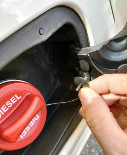

Leute, ich falle vom Glauben ab. Habe heute kein TÜV bekommen, weil am Tankverschlussdeckel die Verliersicherung (das Gummiteil, was den Verschlussdeckel mit dem Tankdeckel verbindet fehlte. Das wurde als erheblicher Mangel vermerkt.
Der ist mit der Zeit so porös geworden, dass der von alleine gerissen ist.
Diese Sicherung gibt es auch nicht einzeln, sondern nur mit dem Verschlussdeckel. 40 Euro.
Also, vor dem TÜV auf jeden Fall prüfen, ggf. wechseln : )

Ich verstehe die Welt nicht mehr. Der TE bekommt kein TÜV und es ist wohl kein Problem den fehlenden Tankdeckel mit Folie und Gummibändern zu ersetzen. Kein Witz!!!:

Ich bin ja auch „froh“,wenn ich bei der TÜV - Abnahme auf „wirklich“ Sicherheitsrelevante Mängel aufmerksam gemacht werde - aber wegen (meiner Meinung nach !) Micky Maus - Kordel-Krams keinen Stempel zu geben ist einfach nur lächerlich 😠😠😠
Aber ich glaube,da hat der TE einfach nur „Pech gehabt“ - das kommt ungefähr so oft vor wie ein 6er im Lotto...🙂
Der TE tut mir Leid! Wenns den Vorschriften nach als Mangel betrachtet wird, dann hat das auch seine Berechtigung. Wenn deshalb die Plakette nicht zugeteilt wird, hat der Prüfer einfach den falschen Job, bzw. hat der Job den falschen Prüfer.

Hallo Leute,
ich war gestern zur Nachkontrolle in dem Verein, nachdem ich den Tankverschluss mit der Verliersicherung eingebaut hatte (habe mir einen neuen aus der Bucht bestellt für €21,99).
Zur Nachkontrolle war (leider) ein anderer Prüfer vor Ort, der übrigens auch mit den Augen gerollt hat. Er hätte mich nur auf das Fehlen der Sicherung hingewiesen, aber das niemals schriftlich vermerkt. ...und wenn er das vermerkt hätte, dann als geringfügiger Mangel. Somit hätte ich bei ihm eine Plakette zugeteilt bekommen.
Als ein Entgegenkommen hat er mir die Gebühren für eine Nachkontrolle erlassen (€18,50). Immerhin.
Scheint echt immer vom Prüfer abhängig zu sein. Hatte eben beim ersten Besuch Pech gehabt.
Für diejenigen, die ihre Sicherung ersetzen wollen, ein kleiner Hinweis zum Wechsel des Verschlusses mit der Sicherung: Das Spreizniet, mit dem die Gummisicherung an dem Tankdeckel verbunden ist, ist beim rausziehen abgebrochen. Am besten vorweg einen neuen beim Freundlichen besorgen A001 990 23 92, €2.43 (o.MwSt).
