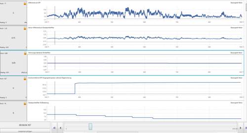

Ich habe heute mal die Werte aufgezeichnet habe aber noch Probleme die zu prüfen. Wollte Mal sehen was für ein differenzdruck in dem Moment ausgegeben wird.

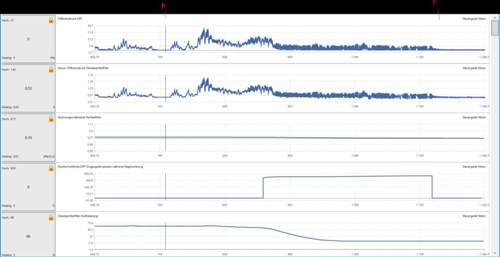

So ich habe die Daten jetzt ... Vorne der Strich mit dem A - da bin ich auf die Autobahn gefahren. Mit ende des Feinbrennens kam wenn ich richtig liege auch der Fehler.
Ist hier jemand fit genug sich die Werte anzuschauen - ich würde sagen das sieht ganz okay aus.
Wenn weitere Werte benötigt werden kann ich nachschauen ob die dort mit aufgenommen wurden.
(Es ist allerdings ein Insignia B20DTH und kein Zafira (das habe ich gerade erst gesehen - hoffe es ist okay)?)
Dpfwerte-fehlerp244a
Dpfwerte-fehlerp244aende
Ist es richtig, dass der Differenzd bei der Fahrt bei 290mbar / 29 kpa liegen soll?

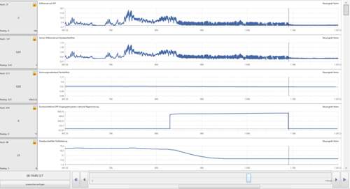

Nachtrag. Der DPF macht keine Probleme beim TÜV, aber nach einer Regeneration kommt eine Fehlermeldung. Nach dem Rückbau kommt der Fehler nicht.
Meine Vermutung der Kat ist deutlich kleiner, bis gar nicht da weswegen der Druck zu niedrig.
Als Vergleich hier noch die Werte die der Originale DPF liefert.
Orignale DPF Werte
