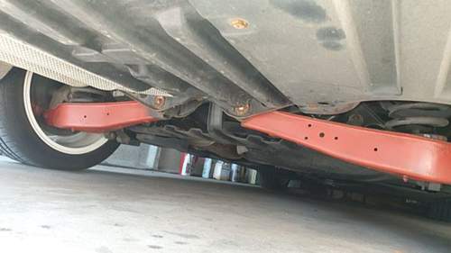

Nach meinem heutigen TÜV Besuch wurden erhebliche Mängel festgestellt.
Dreieckslenker 1. Achse links und rechts hinten innen Gummilagerung beschädigt.
War erstaunt, dass nur dies bei der ganzen Untersuchung herausgekommen ist, denn es sah aus der Ferne eher so aus, als würde man noch mehr gefunden haben, so intensiv, wie man gesucht hat.
Dass es Probleme mit Gummilagern geben soll, verkündete man mir bereits vor 4 Jahren bei VW selbst, als ich dort noch zum Service und TÜV gewesen bin. Man riet mir, dies direkt machen zu lassen, obwohl es kein TÜV Mangel gewesen ist. Zwei Jahre drauf, wieder kein TÜV Mangel. Aber jetzt.
Nun die Frage die ich mir stelle, da ich das selber nicht machen möchte und unnötige Werkstattbesuche vermeiden möchte, macht es hier Sinn, mehr als nur diese beiden "Gummis" wechseln zu lassen ?
Ein weiterer Mangel, aber nur als Hinweis, waren die "Querlenker" hinten -> angerostet.
Ich weiß nicht, ob es was geholfen hat, diese so gut es geht, zu entrosten und mit Rostschutz zu behandeln 🙄

Die Hinterachse wurde vom TÜV auch schon angemerkt, wenn auch nicht bemängelt. Rostansatz.
Ein Entrosten meinseits, was ich probiert habe, hieß dann, habs eingesehen, wäre sinnfrei, da man es nicht aufhalten kann.

Ich bin rücklings unters Auto gekrabbelt und habe mit einem Akkuschrauber und Flex jeweils mit Drahtbürsten versucht dem Rost Herr zu werden ... auch wenn ich nach einer Weile schon resigniert hatte, habe ich weiter gemacht. Selbst da, wo es noch normal aussah, war der "Lack" bereits komplett unterwandert und nur noch eine lose Deckschicht, darunter direkt wieder Rost, wenn auch dünn. Hinzu kommt ja, das ist nur der Rost von unten, den eigentlichen Rost von oben, ist kein Rankommen und somit alles sinnfrei.
Es hieß auch, der eigentliche Schwachpunkt sind die Federauflagen, denn hier würde es irgendwann komplett durchrosten.
Ein Aufarbeiten/Ausbauen sehe ich auch keinen Sinn drin, denn die Teile selbst sind ja erschwinglich.
Wenn man sich um Ersatz bemüht, wäre die Frage, ob man diesen Erstatz nicht entlackt und dann zum Pulvern bringt. Was VW da abliefert ist ne Frechheit.

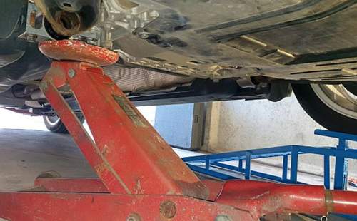

Habe heute die Schrauben von den Lagerböcken gegen neue Dehnschrauben getauscht.
Der Wagen stand zwar "in der Luft", aber auf seinen Rädern, also auf einer Auffahrrampe.
Die kleinen Schrauben im ?Getriebegehäuse habe ich nacheinander getauscht.
Bei den M12x100 , die im Rahmen sitzen, war ich mir nicht sicher, ob man die so lösen darf und habe den Bock zusätzlich mit einem Rangierwagenheber unterbaut.
War dies nötig, oder hätte man sich das sparen können ?
Beim Anziehen der M10x70 mit 50Nm bin ich nach 90° auf 80-90Nm gekommen.
Beim Anziehen der M12x100 mit 70Nm nach 180° sind es 165-170Nm geworden.
Lagerbock
Wagenheber war unnötig. schadet aber nicht.
Nm sind egal bei Winkel. Weil das Drehmoment sehr unterschiedlich ausfallen kann wegen unterschiedlicher Reibung, wird es über Winkel gemacht, damit es safe ist.
