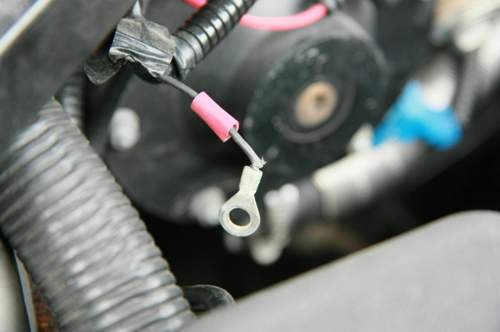

Mein Filter wurde beim Einbau (11/2010) der Gasanlage auch befestigt. Hält bisher. Die Bilder sind von 2013.
Bei Bild Nr 3 sieht man den Zulauf zum Injektorrail, dieser Schlauch hatte Druckstellen von der Motorabdeckung, dieser musste wegen TÜV-Beanstandung gewechselt werden.

Diese Kontakte/OPins welche Bild 2 sind dr größte Schund und günstigere fand der Umrüster wohl nicht. Werden zusammen mit "Zange" für Zwofuffzch im Baumarkt angeboten und sind vor allem eines: Keine dauerhafte Verbindung.
Gerade wenn man doch immer wieder an der Elektrik Änderungen vornimmt, wie eben ein Umrüster, kann man sich doch mit hochwertigen Kontakten behelfen, wie sie bspw. Tyco und andere vertreiben (Die Lösung der Originalhersteller). Die zugehörigen Zange kostet einmal um die 100-150 €, kommt noch ne Matrize dazu, aber man schafft damit gute, dauerhafte Crimpverbindungen und kein iwie eingequetschtes Ding. Und da schaft mir auch die Sicherheit wenig Reklamationen zu erhalten.
@rpalmer,
ja als ich das nach ein paar Monaten selbst entdeckt hatte war ich als gelernter Elektriker sehr schockiert. Wobei im meiner Ausbildung hatte man noch das Kabelabisolieren mit der Zange gelernt und wehe dem es war eine Kerbe an einem der Drähtchen zu sehen --> komplette Neuverdrahtung war angesagt.
