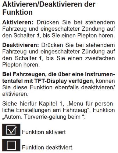

Gibt es irgendwie eine Möglichkeit das die Türen ab 15 km/h nicht verriegeln.
Bei meinem Focus ST (BJ20j und die alte C Klasse (BJ09) wo ich habe und mal hatte kann/konnte man es deaktivieren.
Weil mich stört das, das es verriegelt. Ein guter Freund von mir hatte mal ne Rippe gebrochen und während dem Fahren merkte er das im die Luft weg bleibt, er hatte auch das Selbstverrigeln drin. Er schaffte es noch rechts ran zufahren und wurde dann Ohnmächtig. Aber da die Türen zu waren wo ihn Ersthelfer helfen wollten haben sie es nur durch einschalgen eines Fensters geschafft im zu Helfen.
Daher würde ich gern das Selbstverrigelung deaktivieren und nur aktivieren wenn ich in Urlaub fahr.
Finde aber nirgends was das das geht.

Dann befolge den Tipp von @Huebsch und lass die automatische Verriegelung rauscodieren. Deine Werkstatt hat dir den Hinweis doch im Prinzip auch gegeben und auf "bestimmte Werkstätten" verwiesen.

Es gibt unzählige Diagnose Tools die kaum Geld kosten mit denen man die Autos konfigurieren kann. Einfach auf der Plattform des geringsten Misstrauens nach OBDeleven suchen. Die HW gibts ab €10,- (OK würd' ich nicht empfehlen besser was gutes nehmen) die SW mit der Benutzerführung läuft am Mobiltelefon. Da braucht man keine Register kennen sondern das Ding hat saubere Dialoge wo zum Beispiel Automatische Türverriegelung in Klartext steht, Häckchen setzeb so kann man leicht umstellen. Warum VW kein GUI dafür macht scheint rechtliche Gründe zu haben, dagegen spricht daß das manche Hersteller schon anbieten. Jeder der schon einmal einen Gelegenheitseinbruchsversuch miterlebt hat denkt nicht mehr drüber nach ob man das haben will oder nicht. Ich hatte das bereits mehrfach in USA Deutschland und hier in Wien. Tja leider Pech gehabt mein Auto ist seit Jahrzehnten immer verschlossen bei der Fahrt.

Es wird doch nur die Funktion der automatischen Verriegelung aus dem Türsteuergerät entfernt, eventuell ist es sogar möglich das von dir gewünschte Menü zu aktivieren, so das du selber umschalten kannst, zu mindestens ist das wie ich gelesen habe, bei manchen Modellen möglich.
Was soll das schon kosten, ich habe mir bei dem vorherigen Auto auch Sachen umprogrammieren lassen, da habe ich damals 30€ für bezahlt. Wende dich an jemanden der VAG-Fahrzeuge kodiert, über eine Google-Suche wirst du da bestimmt auch in deiner Umgebung jemanden finden.

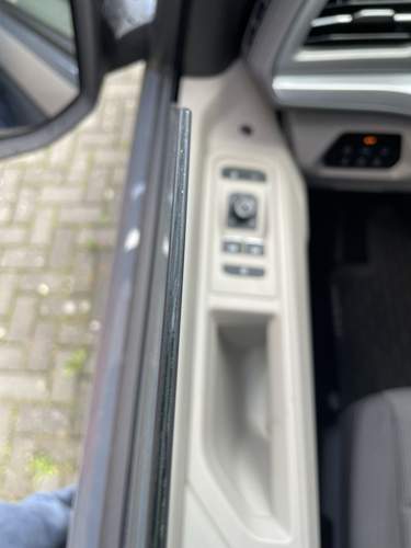

Interessant wird es sicherlich, wenn auch noch das Akkustikpaket verbaut ist. Wenn ich es richtig verstanden habe, sind ja dann die Scheiben vorne mit einer Folie verklebt. Das dürfte das Einschlagen der Scheibe zusätzlich erheblich erschweren. VW hätte dies ja auch so regeln können, das bei Stillstand die Türen immer wieder entriegeln, somit könnte jeder selber wählen wie er es gerne konfiguriert.
Ich habe das Akustikpaket. Ich dachte, dass die Scheiben etwas dicker sind (habe ich irgendwo gelesen, jedoch keine Ahnung ob es stimmt). Bist du sicher, dass nur eine Folie gelernt ist?
Der Vorschlag mit Verriegeln ab 15km/h und dann wieder entriegeln unter 15km/h ist zwar interessant. Aus meiner Sicht aber nervig in der Stadt oder im Stau, wenn das Verriegeln und das Entriegeln (alle paar Minuten oder sogar öfter) deutlich hörbar sind (was ja der Fall ist).
Ich dachte das in den Scheiben ein Folie verbaut ist, es sieht zu mindestens so aus.
Ich glaube die hinteren Scheiben sind nur dicker.

Und zu der Scheibe kann ich bestätigen das es ne Folie ist das Akustikpaket, weil ich habe Ja nach 139 km schon ne neue Frontscheibe bekommen und der hat mir das dann gesagt.

Hallo, Bei diesem Produkt https://www.k-electronic-shop.de/.../...nen-codieren-freischalten.html steht in der Beschreibung leider nichts, dass man damit die Türverriegelung deaktivieren kann.
LG - Franz
In der Beschreibung steht :
"VW T7 Infotainment Bedienung Automatisch verriegeln freischalten"
Das könnte schon das sein, oder?
Es könnte ja heißen, dass damit eine neue Funktion im Infotainment (also im Multimedia-Touchscreen) erscheint, womit man das automatische Verriegeln aktivieren bzw. deaktivieren kann.
Stimmt, habe mit Golf 8 verglichen. Das müsste die Türverriegelung sein:
(((((((OBDAPP Sequenz:
VW Golf 8 Infotainmentsystem Bedienung Automatisch verriegeln freischalten - Beschreibung:
Freischaltung Menüeintrag Automatisch verriegeln im Infotainmentsystem (Optionsinfotainment MIB3). Nach erfolgter Freischaltung können Sie die automatische Verriegelung der Türen bei Fahrt deaktivieren und über den neuen Menüpunkt selbstständig anpassen. Im Werkszustand ist die Option des automatischen verriegeln bei Fahrt aktiv ohne dies jedoch anpassen zu können.))))) Quelle: OBDAPPShop.
