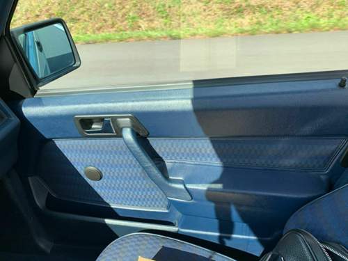

Hallo Zusammen,
bei meinem Oldtimer ist an der Fahrertür die Innenverkleidung an einer Seite nicht mehr komplett bezogen. Durch die Jahre hat der Blaue-Bezug von der Innenverkleidung keine feste Haltung mehr.
Welche Möglichkeiten gibt es diesen kleinen Schaden so kostengünstig wie möglich im Original Zustand Instand zu setzen?
Vlt. gibt es einige die das selbe Problem hatten.
Freue mich über jede Hilfe und Antwort.
Liebe Grüße
Ozzy

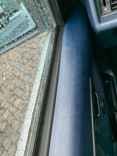

Moin,
da hilft nur starker, hitzebeständiger Kleber.
An der Oberkante kann das auch sehr lange halten.
Die Armlehnen sind leider nahezu irreparabel. Da bin ich damals auch dran gescheitert.
Eigentlich hilft nur Austausch/neu beziehen.
Gebrauchte Türverkleidungen werden auch irgendwann wieder so aussehen, denn es handelt sich grundsätzlich um eine Fehlkonstruktion.
Wurde beim 124er, erst recht ab Mopf 1, viel besser und dauerhaft haltbar umgesetzt.

Danke für deine Ausführliche Antwort. Ansicht finde ich das Material eigentlich gar nicht so schlecht, wenn man es mit der heutigen Qualität vergleicht.
Ist es auch nicht.
Grundsätzlich ansehnlich und strapazierfähig.
Aber damals hatte man das mit den Weichmachern wohl noch nicht so drauf.
Und heute werden Verkleidungen ja nicht mehr großflächig mit Kunstleder überzogen.
Beim 124er ist das Material gleich, jedoch besser verarbeitet.
Ablösungen an der Oberkante hatten da nur die frühen Modelle.
Und die Armauflage ist ein separates Teil aus geschäumtem Kunststoff. Dort kann sich also garnicht erst etwas lösen.
Da hilft nur neu kaufen.

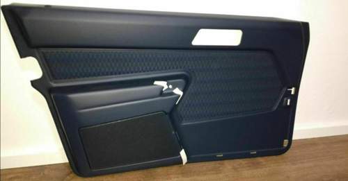

Die Türverkleidung kann man bei Mercedes nicht mehr bestellen. Es wird nicht mehr verkauft.
Wenn einer weißt woher
man die Verkleidung sonst bekommt, würde ich mich über eine Info freuen.
LG
Teilenummer A2017202970, ab LC Germersheim lieferbar, hat in meinem Fall 68€ gekostet.
Themenstarteram 7. September 2020 um 9:32
Danke , habe aber eine andere Blaue Farbkombination also bringt mir die Teilenummer leider nichts.
