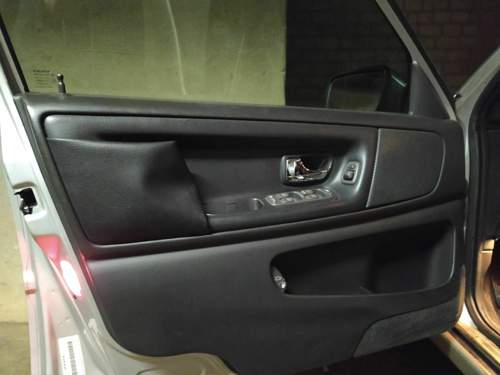

hallo,
brauche einen tipp von euch :-)
bei mir löst sich an den türverkleidungen die "verkleidung" bzw. sie liegen nicht mehr so schön an, sondern sind wellig. was kann man in so einem fall machen. ist eine reperatur schwer oder muß ich den fachmann ranlassen. würde es gerne beseitigen, da es optisch nicht sehr schön aussieht.
danke für infos - grüße oliver

Mein Bezugsstoff ist gestern angekommen, leider um einiges heller als erwartet. Siehe Bild.
Aus diesem Grund habe ich beschlossen das Projekt vorerst zu vertagen und meine Fahrertürpappe mit einem vorhandenem Ersatzteil ausgestattet. Für die alte Pappe (hatte stärkere Ablösungen) hatte ich damals eine Tasche gefertigt. Jetzt ist ein gutes Panel verbaut und das Problem vorerst nur kleinflächig auf der Beifahrerseite, da die hinteren Türen neuwertig sind. Ich befürchte aber, dass sich das innerhalb der nächsten Jahre ändern wird...
Deswegen auch hier nochmal Danke für die Aktion!
Ich habe jetzt also jeweils eine defekte vordere und hintere Türpappe (brauchte damals das Lautsprechergitter) liegen.
Wenn also Versuchsmaterial im Bezug auf Verschraubung usw. benötigt wird, kann ich dort gerne die Pads anbringen, die Haltbarkeit testen und Fotos machen. 😉

Auf Bild 4 sieht es so aus als wenn das Inlay sich von der Verkleidung gelöst hat? Also hinten richtung Schloss?
..... also schlagt mich, aber ich persönlich finde das „Bicolor“ gar nicht soooo schlimm.
Sowohl helle/ beige Türpappen mit dunkleren Panels, als auch andersherum.
Klar ist eine reine persönliche Geschmacksfrage, aber aus meiner Sicht ist das ein edler Touch, wenn da eine farbliche Absetzung da ist.
Es darf natürlich nicht zu knallig sein, also es darf nicht weh tun im Auge....
Gruß der sachsenelch
Hat es auch. Das Inlay hatte ich einzeln bekommen. Der Rahmen ist derselbe geblieben. Habe ich jetzt erstmal geklebt und die Clipse alle erneuert. Die Inlays und die Aufnahmepunkte für die Clipse sind ja leider fast immer lose. Die Clipshalterungen hatte ich schon früher neu festgeklebt.
