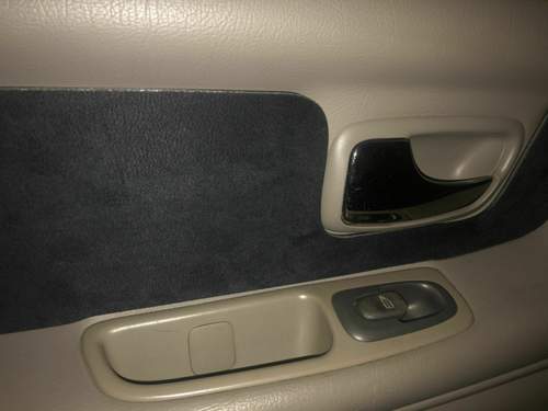

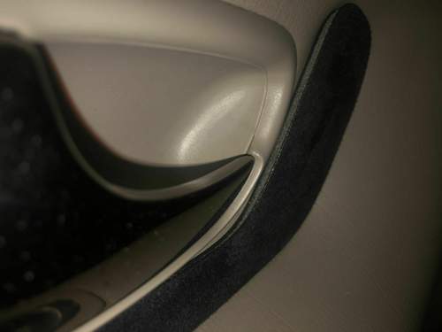

.... ich habe auch mal noch ein paar Detailfotos gemacht....
Jaaaa, wenn man wirklich genau hinguckt sieht man den Aufbau mit zwischenlage....
Aber ich denke es sieht immer noch ansprechender aus als die wellige abgelöste Schwarte, die dort im Ausschnitt hängt....
Beim vorderen linken Panel konnte ich den vorderen Teil nicht richtig heranziehen, es hat schon die Bespannung unter dem Spiegelschalter herausgezogen.....
Aber seht selbst....
Gruß der sachsenelch

Ja wenn man in die Ecken schaut, dann sieht man sicher eine Kante. Mich persönlich stört es überhaupt nicht! Die Pads sind eine vernünftige Alternative!
Wie Sachsenelch schon schrieb, lieber Kante als ranzige Türverkleidungen
Dafür erstmal meinen Dank.
Das ist genau die Kannte die ich meine. Von der Trägerplatte ist nicht mehr viel zu sehen. Die hat sich reingezogen. So soll es sein. Die Schaumstoffschicht ist allerdings gut zu erkennen.
Meine Überlegung war jetzt halt die Schaumstoffschicht weg zu lassen und so eine "feinere" sichtbare Kannte zu bekommen von der man nur die Bespannung und evtl ein bisschen von der Trägerplatte sieht. Dazu müssten allerdings die Schrauben genau bündig mit der Oberseite der Trägerplatte abschließen da man ohne Schaumstoff nichts mehr kaschieren kann. Dann kommt es natürlich auch noch auf Stärke und Beschaffenheit der Bespannung an.
hm hm hm......schwierig schwierig.
Ja, klar, sehe ich genauso. Zumal es alternativlos ist. Mit dem sich ablösenden Zeugs fahre ich auch nicht mehr lange rum.
Thomas
Ich denke ohne Schaumstoff wird wirklich schwierig. Alternative wäre den Bezug um die Kanten legen. Nur besteht dann die Gefahr von Faltenbildung.
Genau das ist das Problem. Daher hatte ich auch vor etlichen Seiten die Stärke der Trägerplatte angesprochen. Hätte man nur den Bezug, ohne Schaumstoffschicht, kann man das besser kaschieren. Entweder durch Umlegen oder durch Farbe.
Thomas
..... aber wie willst du das praktisch lösen??
Ohne Schaumstoff würde bedeuten senkköpfe, Stoff um die Platte herum legen würde bedeuten man sieht die Schrauben trotzdem. Oder habe ich nen Denkfehler?? Wenn man die Platte vorher bezieht kann man die nicht mehr verdeckt schrauben....
Wenn man sie vorher anschraubt kann man sie nicht mehr richtig beziehen....
Von hinten schrauben fällt aber nach meiner Meinung auch aus, weil dann müsste erstens die Platte gesenkt werden, idealerweise mit irgendeiner Möglichkeit die Schrauben derart einzusetzen, das sie sich nicht mitdrehen. Ähnlich einer Schlosschraube, eben nur mit senkkopf.
Dann vorbohren und die Verkleidung demontieren um die Platte unsichtbar zu verschrauben....
Das wäre die einzige Möglichkeit. Schraubenköpfe in der Ansicht sind/wären die andere Option. Allerdings nicht für mich!!
Dann lieber eine etwas dickere Kante, zumal ein unkundiger dafür sowieso keinen Blick hat.
Ich weiß, ich sehe das dann und ärgere mich jeden Tag darüber..... geht mir ähnlich.....
Aber wie schon gesagt, lieber eine kleine Kante als hängende Fetzen.....

Also sichtbar verschrauben wäre für mich auch keine Option. Von hinten verschrauben auch nicht.
Ich dachte an total versenkte Schrauben, wobei man die Oberfläche der dann verschraubten Platte so glatt wie möglich macht. Man könnte zum Beispiel das Kreuz einer Kreuzschraube mit einer Fingerspitze Silikon füllen. Somit ist die Platte glatt und es muss nichts mehr kaschiert werden.
Die Kannte der Trägerplatte kann man ja farblich abgestimmt irgendwie vorbehandeln.
Anschließend die Bespannung aufkleben. So wäre die sichtbare Kannte minimiert.
Stellt sich nur noch die Frage ob man den Bezug vorher, oder erst wenn er verklebt ist, zuschneidet.
....alles nicht so einfach...
Thomas
.... vorher!!
Denn wenn du versehentlich in das Material der türpappe schneidest, sieht es wieder shize aus, weil dort dann die Spannung raus ist. Und der Raum zum schneiden ist nicht sehr üppig....
Ja, vorher ist glaube besser.
Thomas
