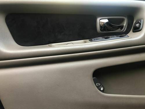

hallo,
brauche einen tipp von euch :-)
bei mir löst sich an den türverkleidungen die "verkleidung" bzw. sie liegen nicht mehr so schön an, sondern sind wellig. was kann man in so einem fall machen. ist eine reperatur schwer oder muß ich den fachmann ranlassen. würde es gerne beseitigen, da es optisch nicht sehr schön aussieht.
danke für infos - grüße oliver

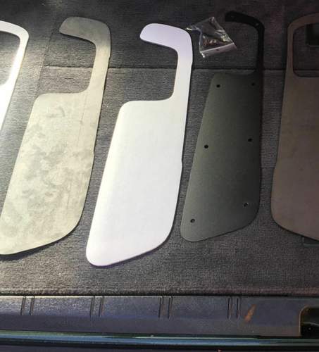

Moin
Ich habe gerade ein Angebot angefordert.
Berechnet werden 2mm Alublech und 1,5mm Edelstahl. Der Unterschied wäre, nach seiner Aussage, nicht sonderlich groß. Ich habe ihm am Auto gezeigt was wir vor haben. Seine Empfehlung liegt bei Edelstahl aufgrund der Steifigkeit. Kunststoff (HPL) war kein Thema, das er das nicht verarbeitet.
Mitte der kommenden Woche soll das Angebot vorliegen. Bis dahin müssen wir uns gedulden.
Am Montag habe ich noch einen zweiten Termin bei einem anderen Anbieter hier in der der Nähe. Auch von dem werde ich mir ein Angebot machen lassen. Ich werde berichten.

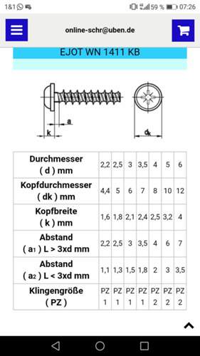

Sind die in dem Link nun Senkkopf- oder Linsenkopfschrauben? Leider steht nicht dabei wie große der Kopf ist. Das Loch im Blech ist über 6mm groß!
Achso....ich wollte nochmal daran erinnern, das noch ein Satz hier zu erwerben ist. Bei Interesse bitte PN.
Thomas
https://online-schrauben.de/.../Stahl-galvanisch-verzinkt
Auch hier kein Senkkopf und keine Angaben über die Kopfgröße.
Ziel muss es doch sein, das der Kopf der Schraube nicht zu fühlen ist, oder?
Thomas
klick
Ich glaube das ist die richtige. Bei Durchmesser 3,5 ist der Kopf groß genug, Senkkopf und Länge 20mm.

Also, bei mir steht alles detailliert da, wenn ich auf technische Informationen klicke.
Screenshot-20210126

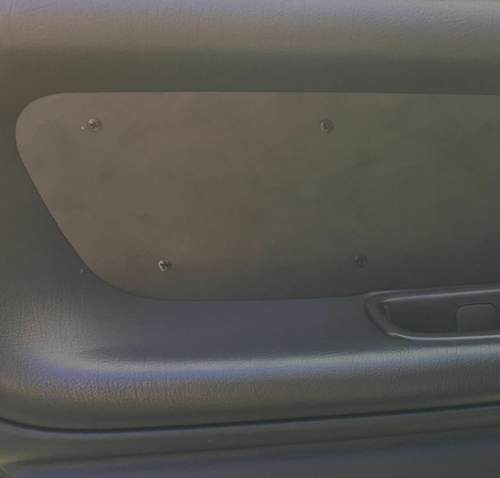

Schau mal wie dick die original Zwischenlage ist, also das sollte schon passen.
Die original Schrauben stehen auch vor.
Wenn man mal mit dem Daumen auf die Verkleidung drückt, spürt man ganz leicht die Köpfe. Aber sie zeichnen sich nicht ab
Zwischenlage etwa 3mm
Schraubenköpfe
Das funktioniert schon, man darf ja auch nicht vergessen, dass unter der Kunstlederschicht an der Türverkleidung auch Schaumstoff ist, in welchen sich die Platte reinzieht.
....schaut doch noch mal....
Gruß der sachsenelch

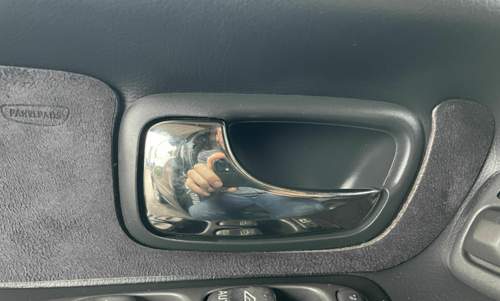

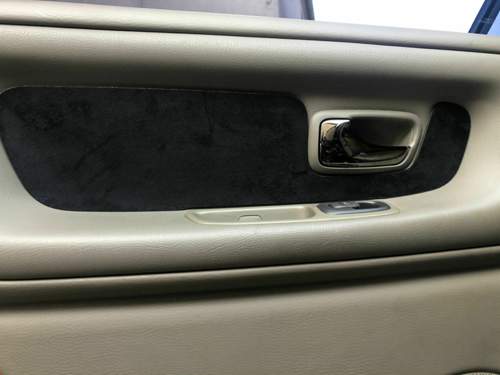

Panels hinten
Panels vorne
Danke erstmal für die Bilder.

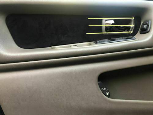

Ich habe so eine klassische Stelle mal markiert. Ich wäre dir echt dankbar, wenn du das nochmal genauer fotografieren könntest. Am besten von hinten Richtung Spiegelschalter.
Bitte entschuldigt meine Skrupel aber ich kann mir beim besten Willen nicht vorstellen, das man die Kannte nicht sieht. Zumal ich ja erst verschrauben muss und dann die Bespannung aufbringe.
1

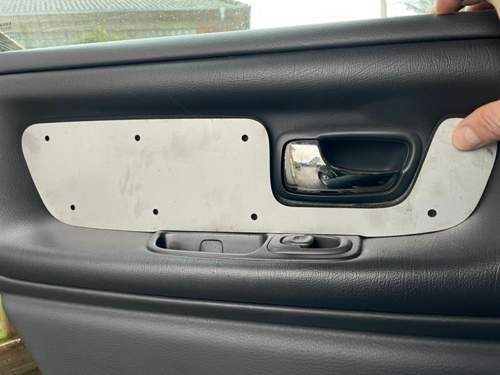

Ich würde die Bleche auf jeden Fall schwarz lackieren, zumindest die Ränder, dann sollte das nicht mehr auffallen.
Habe nochmal ein Detailfoto vom Bereich Türgriff und habe probehalber mal ein Blech angehalten, das passt super!
Blech Anprobe
Detail Türgriff
