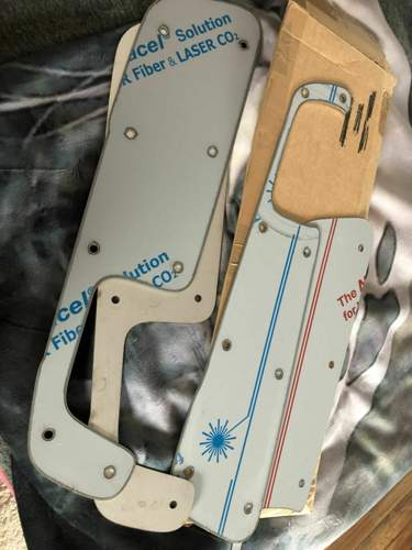

Moin
Ich habe gerade ein Angebot angefordert.
Berechnet werden 2mm Alublech und 1,5mm Edelstahl. Der Unterschied wäre, nach seiner Aussage, nicht sonderlich groß. Ich habe ihm am Auto gezeigt was wir vor haben. Seine Empfehlung liegt bei Edelstahl aufgrund der Steifigkeit. Kunststoff (HPL) war kein Thema, das er das nicht verarbeitet.
Mitte der kommenden Woche soll das Angebot vorliegen. Bis dahin müssen wir uns gedulden.
Am Montag habe ich noch einen zweiten Termin bei einem anderen Anbieter hier in der der Nähe. Auch von dem werde ich mir ein Angebot machen lassen. Ich werde berichten.

Panels
Bei mir auch!
Danke an Thomas für die super Aktion!
Meine sind auch da, vielen Dank auch von mir!
Der Bezugsstoff leider noch nicht. Habe mich für Amaretta dunkelgrau entschieden. Hoffe das passt gut zu dem Farbton meiner Valencia Ausstattung. Wollte das passend zu den Stoffeinlagen der Sitze.
Sieht dem Original Panel Pad Bezugsstoff sonst sehr ähnlich. Bei Interesse mache ich Bilder, wenn es fertig ist.
Unbedingt Hannes!
Wenn Du einen alten Sitzbezug in Deinem Dekor finden würdest, wäre das auch eine schöne Alternative. Wenn man es passend schneiden und kleben kann
Ja, Bilder wären echt super.
Ich würde eher Alcantara oder Ähnliches nehmen. Bin mir aber noch gar nicht schlüssig. Willst du noch Schaumstoff drunter machen? Den Bezug musst du ja vorher ausschneiden. Mit Kunststoff drunter muss er entsprechend größer geschnitten werden, weil der Kunststoff ja noch ein bisschen aufträgt.

Ich habe noch ein paar andere Sachen zu machen, aber soweit ist das Projekt nicht weg.
Thomas
