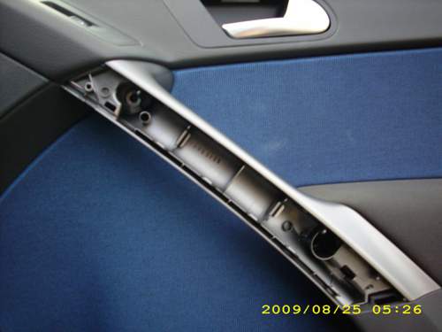

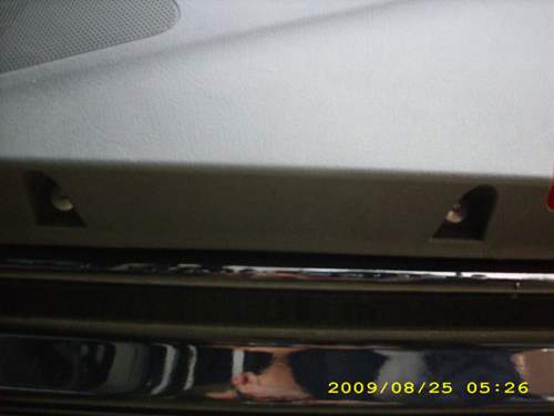

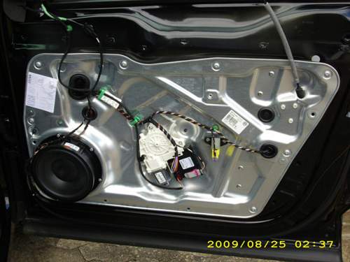

Habe heute die Türverkleidung der Beifahrertür abgebaut, um die Türverkleidung + den Aggregateträger zu dämmen. Ist eigentlich kinderleicht. Abdeckung des Türgriffes vorsichtig abhebeln, 4 Schrauben Torx 30) lösen, von unten nach oben ausclipsen und nach oben abnehmen. 2 Kabel + das Türöffnerseil lösen und ab. Habe ein paar Fotos gemacht.

Die Demontage der Türverkleidung führt allerdings nicht viel weiter. Der Tiguan hat einen eigenen Türaufbau, d.h. zur Dellenentfernung muß das Außenblech ab.

Weil dann noch der Türaggregateträger noch im Weg ist.

Das Außenblech läßt sich nicht beim Tiguan abschrauben, es ist mit der Tür verklebt.

Wenn die Verkleidung weg ist, kommt der Türagregateträger (Scheibenheber) und dann ist möglicherweise an deiner
Delle ein Versteifungsblechstreifen im Weg.

Habe die Türverkleidung ausgebaut, geht eigentlich ohne Probleme.
An die Türaussenhaut kommt man aber nicht, der Agregareträger ist im Weg und lässt sich nicht ohne weiteres ausbauen.
