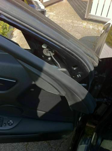

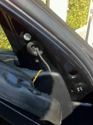

Der Spiegel ist von innen hinterm Spiegeldreieck 3x verschraubt. D.h. das Dreick muss weg und idealerweise die Türverkleidung gelöst um an die Steckverbindung der Spiegelkabel zu kommen.

Innen die Schraube hinter der Airbag Lasche und noch 1 - 2 Schrauben an der Türverkleidung am Rand lösen.

Wenn man flinke Finger hat kommt man u.u. auch ohne die Türverkleidung runter zu nehmen dran.
Das Lautsprecher Gitter Dreieck ist nur gesteckt

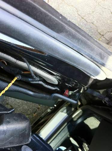

Dann wollen wir mal sehen, ob ein paar Bilder nicht weiterhelfen können 😁
Viel Erfolg dabei 🙂

E-asp-e61-01
E-asp-e61-02
E-asp-e61-03
+3

Öhhm Nein...kann man auf den Bildern sehen, einfach rechts leicht aushaken und nach vorne ziehen dann das Spiegeldreieck entsprechend den Bildern aushaken/ausklipsen...am besten geht das mit einem Kunststoff-Hebel....z.B. so wie man ihn auch beim Fahradreifen-Wechsel verwendet, um den Schlauch abzuheben.

Du meinst den hinteren Teil des Speigels, also die in Wagenfarbe lackierte Abdeckung? Klar - habe ich doch extra mit eingestellt die Bilder...einmal von innen, damit man die Haken erkennt und rückseitig der nackte Spiegel, damit man sieht, wo der eingehakt ist.
Man muss dazu das Spiegelglas entnehmen (aushaken) und dann von innen die Klipse lösen, dann kann man das Kunststoffgehäuse nach hinten hin abnehmen.
