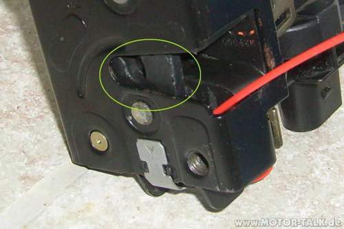

Sprüh doch mal die Schließfalle unten mit Kriechöl ein.
Also Tür auf und auf der Türflanke einsprühen.
Der MS für auf/zu sitzt ja an dieser Stelle (siehe Anhang, Seite 14) und saut wohl gern mal zu, auch, wenn dort zuviel gefettet wird.
Wie man hier im Forum lesen konnte, hat das schon häufiger geholfen und den einen oder anderen vor der Komplettzerlegung der Tür inkl. Türverkleidung, Türaggregateträger, Fensterscheibe, Schloss etc. inkl. anschließender Abdichtungsprobleme bewahrt.

Die Schließfalle und die beiden Kabel (blau und rot) zum Mikroschalter dort sind in den Bildern des Anhangs ja gut zu erkennen.
Ohne das Ding jetzt im Detail vor mir zu haben (ich hab zwar mal links vorn den eFH reparieren müssen, aber das ist 5 Jahre her...), muss da ja ein MS sitzen, der vermutlich ganz simpel von der Schließfalle selbst (also von deren Seitenkante) geschlossen wird, wenn diese verrastet.
Man kann die Schließfalle ja auch bei geöffneter Tür in die zweite Raste drücken (und so eine geschlossene und eingerastete Tür simulieren) und diese Vorgänge ggf. mehrfach wiederholen, also Außengriff ziehen, Schließfalle in die 2. Raste drücken, Außengriff...
Ich vermute banalerweise hier in den meisten Fällen keinen elektr. Defekt, sondern lediglich ein Verdrecken dieses MS unter der Schließfalle.

Kann ich so bestätigen mit dem Kriechöl. Einer derjenigen war ich 😉. Ich hatte auch erst das Türschloss ausgebaut um festzustellen, das der MS vor lauter Schmodder in seinem Bewegungsdrang stark gehemmt wurde. Die folgenden Schlösser mit den Symptomen nicht reagierender Innenleuchten habe ich dann im eingebauten Zustand gezielt mit WD40 gespült, und siehe da, ging.
mfg
Tuerschloss
im Bild ist das also die Falle, die beeinträchtigt wird? Wo genau (weil wegen "gezielt"😉 Öl einspritzen?
Siehst Du doch sowohl im Bild des freundlich antwortenden Sprühers als auch in den Bildern meines Anhangs.
Unter der Falle sitzt der MS, zu erkennen an den beiden "Noppen".
Siehe auch das zweite angehängte pdf von mir oben.
danke, jetzt sehe ich es auch. Dachte das rote im Bild sei ein Kabel, warum auch immer 😁
Werde es morgen mal testen, hoffe, dass es funktioniert!!
Gruß und danke an euch beiden!
Nee, das ist das Sprühröhrchen vom Kriechöl! 🙂
Das rote Kabel sieht man unten, wenn man genau hinschaut...
