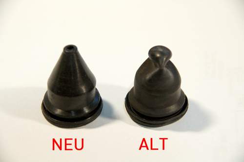

Hallo, sorry das ich das Thema aus der Versenkung hole aber ich bin etwas ratlos. Ich habe das Türschloß der Fahrertür des W211 meines Kumpels ausgebaut und die kleine Feder ersetz. Ich bin mir auch recht sicher das die Feder richtig sitzt. Nach dem fummeligen Einbau nun die Ernüchterung. Das Schoß rattert aufschließen unbeeindruckt weiter. Hab ich was falsch gemacht oder ist noch etwas anderes defekt?
Ich hatte mir auch einen Reparatursatz gekauft und wollte die Feder wechseln.
Diese war aber noch intakt.
Stattdessen war der obere kegelförmige Gummi total steif und verhinderte das freie Bewegen des Metallstabes.
Ein bisschen Fett hätte sicher schon geholfen, aber ich hatte auch die Gummis im Reparatursatz und habe ihn also getauscht und die Durchführung mit Vaseline ordentlich eingefettet. Jetzt ist wieder alles bestens.

Zum Abschluß wollte ich mich nochmal melden und mich für die schnellen Rückmeldungen bedanken. Nach dem ich beim ersten Anlauf die gebrochene kleine Feder getauscht habe (eine elende Fummel Arbeit) stellte ich nach dem Einbau leider fest das es immer noch rattert. Im zweiten Anlauf alle beweglichen Teile mit Sprühfett behandelt. Auch die Gummitülle. Leider auch ohne Erfolg. Morgen kommt das Schloß zum dritten mal raus und ein neues rein. 133,54€ inkl. Mehrschweinchensteuer sind noch vertretbar. Da kenn ich von Audi andere Preise.😛
