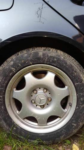

Ich habe zwei Bilder von der HA rechts gemacht, vor dem Starten und ca. drei Minuten danach.
Vorher
Nachher
