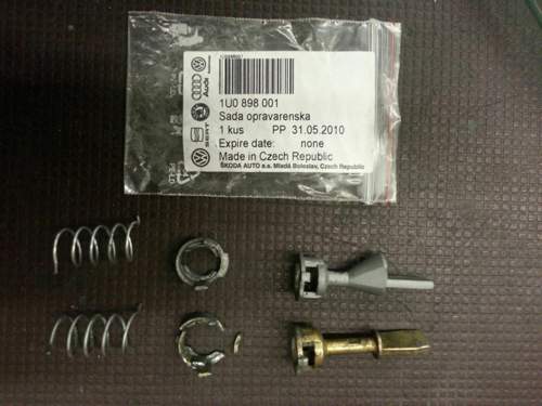

Hallo
am Golf 4 meienr freundin lässt sich die Fahrerseite (Ohne Zv) weder auf noch abschließen.
Das komische ist, wenn ich abschließen will steht der schlüssel unter druck, d.h. er springt wenn ich in loslasse wieder in die urgangsposition zurück, aber das Knöpfchen geht nicht runter.
Wenn ich aufschließe ist der schlüssel total locker, d.h. er springt beim loslassen nicht mehr zurück sondern bleibt 90 grad verdreht stehen, also so als wollt ich ganz normal aufschließen, ich drehe den schlüssel bis zum Anschlag, aber er springt nicht zurück und das Knöpfchen geht auch nicht hoch!
Von innen kann ich alles wunderbar schließen.
Was könnte es sein?
mfg
Die Mitnehmer im Schließzylinder zerbröseln im Laufe der Jahre gerne mal. Hierfür gibt es in der Bucht Rep.-Sätze (ca. 15 Euro), beim Freundlichen auch als Skoda-Teilenummer (ohne Gewähr: 1U0 898 001, ca. 3 Euro, siehe Anhang). VW verkauft nur komplette Schließzylinder.
Allerdings passt beim Skodasatz der Stift mit der Flachzunge nicht, da er kürzer ausgeführt ist.
Beim Auseinanderbauen sehr aufmerksam vorgehen, da sich innen eine Feder befindet die herausspringt. Auch auf die Anordnung der Teile achten, da sich diese beim wieder zusammenbauen nicht auf Anhieb erschließt.

Über dich hab ich mich ja mal garnicht beschwert, oh man! Deine Hilfe war doch gut, hab mir jetzt das Set in ebay bestellt und werde die Tage dann den Zylinder mit deiner Anleitung zerlegen.

@ schwarzabgleich
dank deiner Teilenummer von Skoda konnte ich den Satz heute beim Golf 4 meiner Schwester einbauen.
Inhalt des Teilesatzes siehe Foto. Oben sind die Neuteile von Skoda unten die alten vom Golf 4.
Ich habe daraus nur den Ring genommen. Der Mitnehmer ist genauso lang und breit wie der vom Golf. er ist nur in der Mitte dicker. So wie ich das gesehen habe kann der auch Problemlos eingebaut werden.
Gruss Krumelmonster1967.
Rep. Satz Türschloss 1U0 898 001
