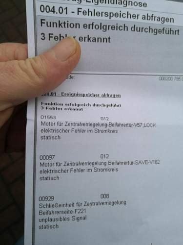

Ich habe nen problem mit meinem 1P. Bei meinen ist auf der Beifahrerseite das Schloss defekt und ich bekomme die Tür nicht mehr auf. Hat da jemand schon Erfahrung gemacht wie man am besten das Türschloss raus bekommt? Ich war schon in ner Werkstatt, aber die wollen nen haufen Geld dafür haben. Ich würde es gerne selbst probieren.
Über tipps wäre ich sehr dankbar.

Mit unter hilft es wenn das Auto über Nacht in einer beheizten Halle steht.
Dann funktioniert das Schloß ggf. kurzzeitig wieder so das du die Tür auf bekommst.
Die steht mir leider nicht zur Verfügung??
Kommst du wenn du die hintere Tür öffnest an den Stopfen für die manuelle ver/entriegelung der vorderen Tür?
Stell dich halt mal nen halben Tag in ne beheizte Tiefgarage. 😉
Mit ner Zange müsste ich eigentlich die Kappe abbekommen.

Ich meine nicht die Blindkappe aussen am Türgriff sondern in der Tür im Bereich vom Türschloß.
Ich glaube nicht.
Was ist einfach erstmal zu warten und zu hoffen das es vielleicht in den nächsten Tagen/Wochen doch nochmal anfängt wieder zu schließen so das man die Tür zumindest auf bekommt?

Haben die aus der Werkstatt auch gemeint. Das neue Schloss liegt ja schon zu Hause.
