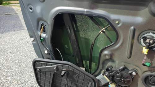

Also ich hab es so gemacht
Seat-leon-5f-serviceklappe-2
Seat-leon-5f-serviceklappe-3
Seat-leon-5f-serviceklappe-4

@engel2k schrieb am 23. September 2018 um 10:27:34 Uhr:
Da fällt mir vergleichsweise die Problematik beim 1M1 und dem zerbröseln des Mossgummis zwischen Türblech und Aggregatträger ein.
Hier ist es dann via Butyl Rundschnur, so habe ich es gemacht, angebracht gewesen es dicht zu bekommen.
Wenn ich mir das so anschaue könnte man dieses hier ebenso verwenden.
Gibt es bei Amazon als Meterware.
mfg
