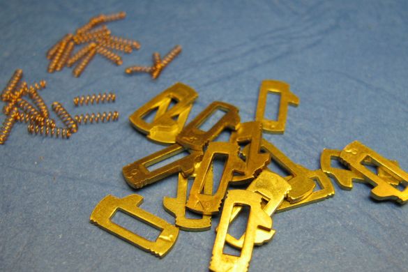

Hatte jetzt ca 2 Jahre meine Türschlösser Defekt Beifahrer und Fahrer Seite.
Man konnte mit nem Cent Stück die Dinger auf machen.
Hab mich des öfteren bei erfahrenen Bulli Schraubern oder Kfz Meistern erkundigt ob man diese reparieren kann..
Diese sagten das es ansich unmöglich ist bzw unratsam..
Hab mich die Tage trotzdem dran getraut und habe nur Positives zu berichten.
Habe die Zylinder raus geholt und anständig Sauber gemacht.
Hab dann noch etliche kleinteile gesandstahlt.
Dann neue Federn rein Anständig eingefettet und rein damit. Funktionieren 1A..
Dazu muss ich sagen das mein Vater nen Zahntechnisches Labor hat indem ich die benötigten Werkezuge zur verfügung hatte..
Also meine Nachricht an euch..
Ihr müsst euch nicht für teuer Geld neue Schlösser holen oder nen Kompletten satz..
Wenn Fragen bestehen oder ich das jemand machen soll einfach PN an mich..
Wie gesagt einfach ran an den Speck..

MEGA respekt!
Schön, dass das so gut geklappt hat. Mit dem Werkzeug geht das bestimmt super. Hatte das auch schon, viele Kleinteile, winzige Federn die wegspringen, hartnäckige Schmutzbeläge auf den Schließplättchen - na ja! Ging trotzdem und ist kein Hexenwerk. Wichtig ist u.a. auch ne große saubere Tischplatte....und viel Fingerspitzengefühl!

Das Ganze klappt auch gut mit Zahnstocher und Bremsenreiniger, aber immer schön die Federchen im Auge behalten ;-)
Doof nur wenn man während der Säuberungsaktion feststellt, dass der Schlüssel, den man immer benutzt hat, eigentlich gar nicht zu den Schlössern gepasst hat und man die Plättchen neu kombinieren/nachkaufen muss ^^
Wenn einem mal ein Plättchen/Federchen verloren geht, würde ich nicht gleich das ganze 200er Set bei VW kaufen. Das kostet um die 50-60€. Die gibts mittlerweile auch einzeln zu holen für schmales Geld.

ich habe neulich einzelne Plättchen und Federn bei TK-Carparts bestellt. Zwar noch nicht verbaut, aber 50 - 60 € muss man für ne einmalige Sache nicht ausgeben...
Ich glaube in dem Set sind nur 50 Plättchen pro Sorte (1-4) und 200 Federchen. Ist jetzt aber auch nicht so wahnsinnig schwer ohne Schliessbuch die richtigen Plättchen zu finden, kann man ja einfach Stück für Stück vorgehen und es gibt nur 4 verschiedene.

Also die Platten habe ich immer bei VW bekommen.
Aber je nach dem wer da war, mal so und so.
Einmal konnte ich mit dem leeren Zylinder hin und die haben mir den sogar richtig bestückt für mein Schlüssel.
Dann habe ich mir die passenden Platten ncohmal als ersatz mitgeben lassen => alles gratis
Dann hatte ich mir die Nummer aufgeschrieben, die auf den Platten sind die ich brauche. Hatte mir für andere Schlösser dann nochmal 2 Sätze geben lassen => alles gratis
Dann war ich nochmal da und woltle wieder ein paar haben. Dann kam mir der Kerl komisch und meinte die gibt es nicht. Die kann man nur in Tüten a 50 Stk bestellen. Und er wüsste auch nciht wonach er da im System gucken soll und bla bla.
Habe ihm dann erzählt, dass auch die vom Polo, Passat, Golf und was weiß ich von damals passen.
War auch schon ein paar mal da.
Nein, ist Stur geblieben und er weiß nicht und er kann nicht....
Nur in der WErkstatt haben die "so ne Kiste" mit den Teilen für den eigenen gebrauch. Wenn mal am Schloss was defekt ist.
Daraufhin habe ich mir den Werkstattleiter kommen lassen.
Der das ganze auch belächelt hat und mir 2 Sätze Plättchen gegeben hat.... => wieder alles gratis
Also ich würde dieses Set nicht kaufen ^^
/Edit:
Und mit dem reinigen der Platten habe ich immer schlechte Erfahrungen gemacht. Dann klemmen sie doch ein wenig. Oder die Messingteile sind ein wenig abgeschliffen und man hat "eine Zwischengröße". Also lieber neu. Sehen auch schöner aus und kosten nichts
