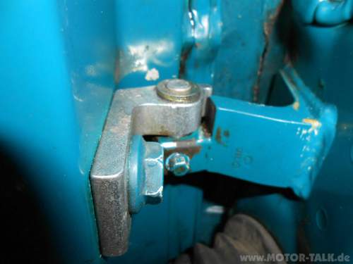

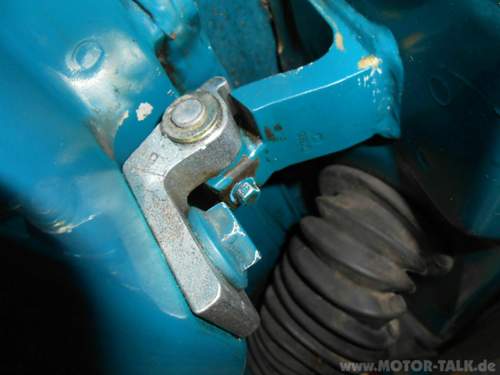

Hallo
Mein Türscharnier Fahrertür unten klappert auch ...
nun ist auf dem Bolzen, welcher in dem Teil an der Karosserie steckt, fest und das Gelenk was man an der Tür verschraubt klappert.
Habe heute versucht den Bolzen mit sanfter Gewalt da raus zu drücken, aber der zuckt nichtmal.
Hat jemand noch ne Anleitung ? Ansonsten mach ich morgen die obere Scheibe kaputt und setzte eine Distancehülse ein.
Gruß Ronny
Ich habe auch so eine Schraube; hast Du mal ein Bild zur Hand, wie das bei Dir aussieht?
Bei mir hat die 🙂 Werkstatt vor einigen Jahren oben das Scharnierteil ausgewechselt, das an der Tür verschraubt ist, weil sich der Zapfen da drin wohl einzeln nicht tauschen lässt. Der Erfolg war mäßig, weil scheinbar auch die Bohrung in der anderen Hälfte ausgeleiert ist, und diese ist ja anscheinend mit der A - Säule verschweißt. Bei Dir ist das dann wohl andersrum.
Eine Hülse kam mir auch schon in den Sinn, ich habe aber noch keine Lösung zur technischen Ausführung gefunden.
ganz einfach Hans. da die Schaniere geschweißt sind am Nasenbär, bleibt dir nur eines. Tür ab und mit Reiballe für Passlöcher nen Passloch machen. Die gibts in fertiegn Abstufungen, somit ist das Spiel dann weider minimal. Passenden Bolzen zum Loch besorgen, oder drehen lassen. Anschließend Tür ausrichten, Fangzapfen einstellen, Jahre freuen. Ist Arbeit, lohnt sich aber!

finde ich auch sehr komisch das die beim B4 den bolzen unten gebördelt und darüber geweitet haben das ist so nicht ohne flex demontierbar
den rest hat wester schon beschrieben einfach den passenden Din passbolzen zur reibahle holen
einfache spielpassung H7 h6 oder f7 oder noch verfügbare übergangspassung H7 j6 die kann mann noch mit dem hammer verfügen und lässt sich bewegen muss aber auch gesichert werden
sinnvoller ist es aber eine seite spiel und die andere schon richtung festsitzt es muss sich ja nur ein schanier mit bolzen fest im anderen bewegen
dann braucht mann aber auch 2 reibahlen oder misst am eh schwer bohrbaren mit messdorn die passung aus und bohrt und reibt das tür seitige schanier auf press sitznur dann brauch mann ebenfalls ein pressmittel 😛
oder halt madenschraube
