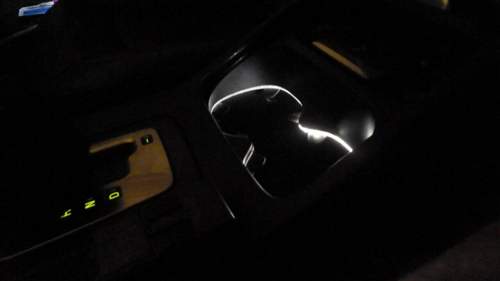

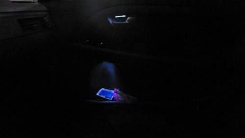

Hallo, ich hab Türgriff-, Türablagefach- und Mitteltunnelablagefachbeleuchtung nachgerüstet. Originalkabelbäume habe ich nicht verwendet, jedoch die Original LEDs für die Griffe und dasFach im Mitteltunnel. Für die Tür-Ablagefächer habe ich die LEDs mit kleinen Reflektoren selbst konfektioniert. Teilenummern für die LEDs such ich mal raus.
Super :-) das sieht wirklich gut aus... die teilenummern für den Getränkehalter würden mich interessieren... ich habe mir jetzt bei vParts die Türgriffleuchten bestellt, die Fächer sollen mit den originalen LED beleuchtet werden, allerdings erstmal nur vorne.. wie / wo hast du den Getränkehalter angeschlossen ??
