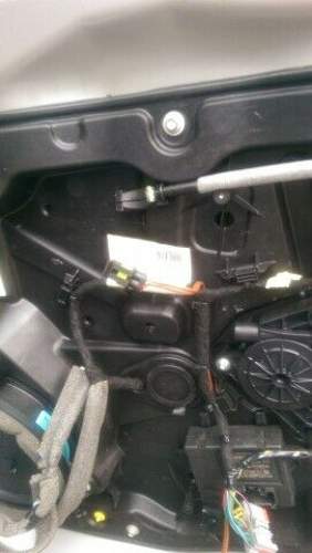

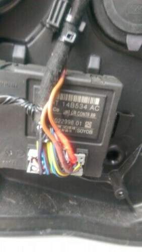

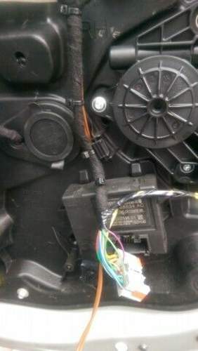

So, für alle wer bissli schrauben und elektrozieren kann.....😁😁😁😁
Türe auseinander nehmen! Grünes Stecker suchen........
und nun........😕
Tür VL:
LED Plus ist PIN 4 Kabel VIOLET
LED Minus ist PIN 1 Kabel GRÜN-ROT
Tür VR:
LED Plus ist PIN 4 Kabel GELB
LED Minus ist PIN 1 Kabel GRÜN-BRAUN
Tür HL:
LED Plus ist PIN 1 Kabel BLAU-SCHWARZ
LED Minus ist PIN 6 Kabel GRAU-ORANGE
Tür HR:
LED Plus ist PIN 1 Kabel GRÜN-BLAU
LED Minus ist PIN 6 Kabel VIOLET-ROT
BITTE NACHPRÜFEN!!!!!!! ICH ÜBERNEHME KEINE HAFTUNG!!!!
hab normale Weiße 5mm LED genommen mit wiederstand 5,6 ohm
und ein paar Bilder

So jetzt bin auch mal darn mit Bilder.
Zur info die LEDs habe ich bei E-Bay gekauft und zwar diese in weiß.
http://www.ebay.de/.../370733243694?...
Den Rest habe ich bei Contrad gekauft.
4 x AMP-SUPERSEAL-Steckverbinder IP67 282080-1 TE Connectivity Inhalt: 1 St.
4 x Kontakt für AMP Superseal IP67 183035-1 TE Connectivity
4 x AMP-SUPERSEAL-Steckverbinder IP67 282104-1 TE Connectivity Inhalt: 1 St.
4 x Kontakt für AMP Superseal IP67 183036-1 TE Connectivity
16 x Dichtungen und Blindstopfen für AMP Superseal IP67, 1 - 6 polig 281934-4 TE Connectivity
