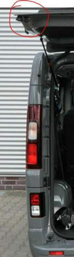

Der von der Heckklappe ist links unten in der Ecke bei der Stoßstange, wenn du die Klappe offen hast.
Ja, danke. Jetzt hab ich es auch gesehen. Hatte dieses begummite Teil gar nicht als Schalter wahrgenommen....

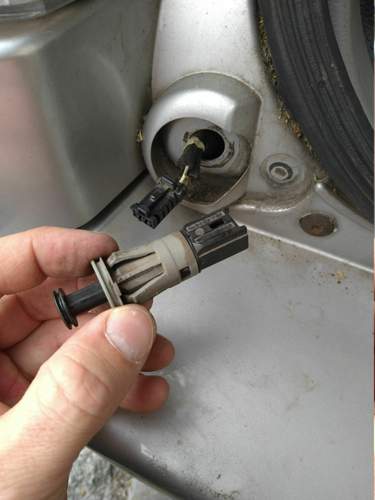

Ich habe den Türkontaktschalter der Heckklappe mal ausgebaut und abgestöpselt. Im abgestöpselten Zustand funktioniert alles - Innenraumbeleuchtung wie sie soll und Blinkquittung beim Verschließen - , der Schalter ist also kaputt. Da unten sah es auch schon ganz schön sandig und oll aus.

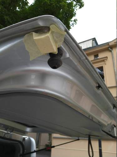

Das Problem war/ist gar nicht der Türkontaktschalter. Der funktioniert, wie ich beim Einbau des neuen feststellen musste.
Es ist der ABSTANDSPUFFER an der Heckklappe. Der fehlt bei mir nämlich. Muss wohl rausgefallen sein, weil an dieser Stelle neben dem regulären Abstandspuffer auch ein Loch ist. Ich habe da jetzt erstmal provisorisch ein Stück Holz raufgeklebt.
Kann mal bitte jemand von seiner Heckklappe dort ein Foto posten, damit ich weiß, wie das Teil aussieht, was da hin muss? Oder mir den Namen sagen? Auf die Schnelle habe ich im Internet nämlich noch nicht die richtige Bezeichnung gefunden.... Nur ein Bild eines anderen Vivaro/TRafic, wo so ansatzweise das Teil zu erkennen ist.
Vielen Dank ? 🙂

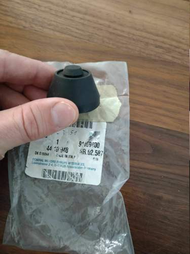

Puffer

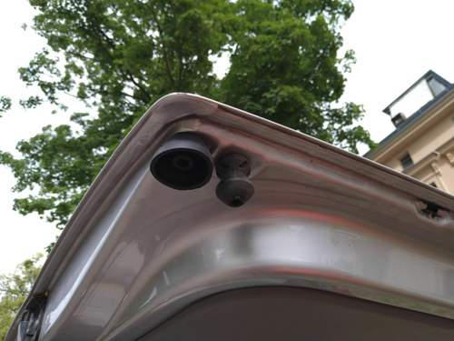

So, jetzt habe ich es aber hinbekommen: Das Ding heißt Abstandspuffer für Türkontaktschalter und hat die Opelteilenummer 91169400.
Hat mich 2,69 € beim Opel-Händler gekostet.
Und, funktioniert wieder alles richtig?!
