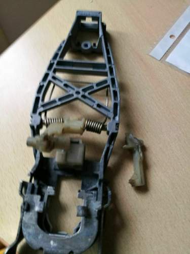

Möchte noch kurz berichten was die Ursache war, nähmlich der gebrochene Bügel (s.Bild)der einerseits den türgriff beim Öffnen begrenzt und auch wieder zurückzieht!
Die Tür unseres caddy wurde schon mal lackiert und beim aus- bzw. einbau könnte das passiert sein,
schon beim ausbau des Griffes muss man richtig vorgehen um beim einbau solche probleme und kosten zu Vermeiden!

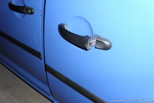

Hallo Caddy Schrauber,
ich bräuchte mal Eure Hilfe.
Hab diesen alten Thread mal hochgeholt, weils mich nun auch erwischt hat und
die Antworten nicht zufriedenstellend waren.
Zur Vorgeschichte/Problem:
- Seit ich mein Caddy in der Werkstatt hatte (neuer Kotflügel vorne links)
bleibt ab und zu der äußere Türgriff auf der Fahrerseite hängen ;(
Ich dachte mir nichts weiter und nahm WD40, es half jedoch nichts, ausser dass ich nun den weiter oben im Thread erwähnten Schmierfilm unterm Schloss habe
(Obwohl ich Schwabe bin, war ich der irrtümlichen Meinung viel hilft viel)
Als ich dann noch merkte, dass beim Herunterlassen der Scheibe es auf halber Höhe ein ungutes Knacken zu hören gibt bin ich wieder zurück in die Werkstatt.
Dieser sagte mir, dass er den Türgriff zwecks Beilackieren ausgebaut hätte,
nahm ein (ich glaube Torx-Schraubendreher) und verstellte was in der Türstirnseite unter einem Gummipfropfen.
Mit dem Knacken des Fensterhebers (kackt nicht jedesmal) hätte er aber nichts zu tun. Das Türschloss funktionierte da dann 4,5mal und ich ging dann wieder.
Doch hielt die Freude nicht lange an, kaum vom Hof 2,3 mal den Türgriff selbst betätigt und er hängt wieder fest.
Was ich festgestellt habe: (siehe Anhang)
- der Türgriff bleibt hängen, wenn ich ihn fest nach aussen ziehe,
evt noch etwas nach oben.
- Der Türgriff lässt sich weiter nach aussen ziehen, als der Beifahrergriff und
die Fahrergriffe meiner Geschwister (beide fahren Caddy)
Nun meine Fragen. wie baut man den Türgriff aus? Gibts da evt eine Explosionszeichnung.
Kann die Werkstatt da was falsch zusammengebaut, oder ein Teil in die Tür gefallen sein was die Geräusche beim Fensterheber verursacht.?
