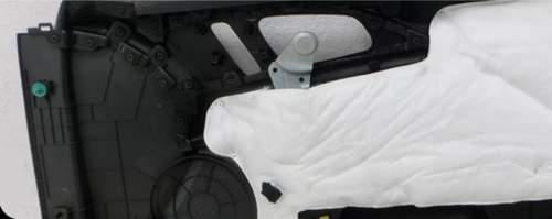

bei meinem Proceed GT MY2022 gibt beim Zuziehen der Tür der Griff (der vordere diagonal verlaufende, nicht der waagerechte am hinteren Teil der Tür) etwas nach. Man kann auch sehen wie die Türverkleidung um den oberen Teil des Griffs etwas nachgibt und es hört sich so an als würde man da etwas herausziehen. Lässt man den Griff los, sitzt aber alles wieder normal. Von früheren anderen Marken kenne ich es so, dass die beiden Enden eines solchen Griffs ins Blech geschraubt sind. Beim CD ist das aber nicht der Fall, oder? Wenn ich mir Fotos von der Innenseite der Türverkleidung ansehe, scheint es nur eine Schraube (eine zweite fixiert den Hebel für die Türöffnung) zu geben und diese sitzt am waagerechten Griff hinten an der Tür. Der Rest der Verkleidung ist wohl geclipst.
Hat das noch jemand und kann dazu etwas sagen?

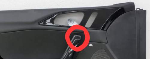

Die Bilder sind nicht von mir, sondern aus dem Netz. Ich habe meine Verkleidung nicht entfernt. Die Bilder sind von einen Xceed, aber bis auf das Design wird es zum Proceed wohl identisch sein.
Wenn man die Tür schließt, kann man im markierten Bereich sehen, wie die Türverkleidung rundherum nachgibt und es knarzt leicht. Schaut man sich auf dem nächsten Foto die Innenseite an, gibt es an dieser Stelle auch keine Verbindung zur Tür, d.h. die Kraft des Zuziehens muss die Verkleidung aufnehmen. Und da diese mechanisch nicht gerade großzügig ausgelegt ist, gibt es wohl die Verformung. Mich würde nur mal interessieren, ob andere dies an Ihren Autos auch so haben. Mal eben zum Händler fahren und vorführen ist bei mir aufgrund der Entfernung ziemlich aufwendig.

Der Türgriff ist mit kleinen Schrauben und in den Kunststoff eingelassenen Buchsen am der Innenverkleidung verschraubt.

Ich gehe davon aus, dass eine Schraube des Griffs nicht richtig angezogen ist oder fehlt. Muss man die Türverkleidung abnehmen oder muss eine Blende ab um an die Schrauben zu kommen?

Ja die Komplette Blende muss ab.

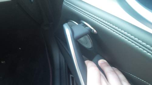

Die Schrauben sind mit Sicherungslack gesichert. Beim Rückruf waren beim Stinger die Buchsen rausgebrochen. Hier muss getauscht werden.
Bei mir wurde das ganze Paneel getauscht. Ist aber eine Sache von 5 Minuten.

Hab sogar noch das Bild gefunden wies beim Stinger war.
