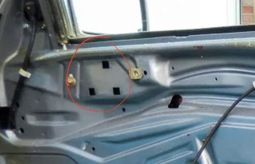

Hallo ,
ich habe bei mir das gleiche Problem mit der Tür ich habe schon die Verkleidung untengehabt und geschaut ob alles passt konnte aber nichts feststellen.
In der Türpappe da sind keine Klammern zum einführen des Gestänges ich füg mal paar Bilder bei .
Ich habe bei einem anderen Post gesagt bekommen das es vieleicht an der Unterdruckpumpe von der Tür liegt.
Ich wollte das ganze nochmal am Wochenende in Angriff nehmen.
Vieleicht wisst ihr ja mehr bis dahin.
mfg
Tür
Türpappe
Tür Folie

auf Foto Tür Folie sieht man direkt auf der weißen Plastikfolie einen schwarzen ?Dämm?-Belag.
Ist dieser schwarze Belag üblich ?
Ich habe keinen schwarzen"Teppich" drin!
Könnte es eine Dämmung wg LAutsprechen sein?
Den schwarzen Belag halte ich für einen "Wassersammler" und eher negativ.
