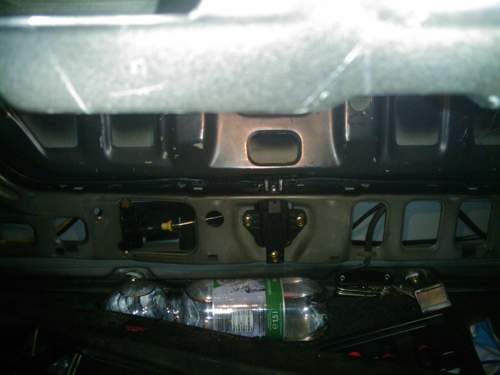

Habe seit heute Nachmittag ein ziemliches Problem mit meinem Kofferraumschloss...
Folgendes war passiert: Jemand hatte versucht, mein Kofferraumschloss und das Schloss der Beifahrertür gewaltsam zu knacken (Schloss dabei von außen ziemlich zerstört). Ich hab mir dann auf'm Autofriedhof zwei neue besorgt (sprich: aus 'nem anderen 124er ausgebaut) und die beiden Schlüssel mitgenommen, von denen einer im Zündschloss des dortigen 124ers steckte (und der andere mit am Schlüsselring hing).
Der Einbau des Beifahrertürenschlosses klappte auch recht problemlos und zumindest einer der beiden Schlüssel sperrt dort auch.
Der Einbau des Kofferraumschlosses war dann schon etwas fummeliger mit dieser seitlich rausführenden Stange, die mit der ZV-Pumpe (zumindest vermute ich, daß das dieser Kasten rechts davon ist) in Verbindung steht. Naja, schließlich hatte ich das so halbwegs wieder zusammen (die Plastikverkleidung noch nicht wieder dran) und wollte mal testen, ob es funktioniert:
Also Heckklappe zugeschlagen und dann auf den Öffnungsknopf/Schließzylinder gedrückt .... NICHTS!!! Vorne an der Fahrertür mal zu- und wieder aufgesperrt: man hörte an allen Schlössern ringsherum das Werkeln der ZV... Wieder hinten gedrückt.... KLACK, offen - Puh!!! Erleichterung ...
Kofferraumklappe wieder zugeschlagen ... wieder gedrückt ... WIEDER NIX!!! Und seit diesem Moment geht der Kofferraumdeckel nicht mehr auf! :-( Zu allem Überfluss passt auch keiner der beiden oben erwähnten Schlüssel in das Kofferraumschloss!
Andererseits dürfte ein Schlüssel doch eigentlich gar nicht erforderlich sein, da ich das Schloss ja nie in Querstellung gebracht hatte, oder? - Ich bin der Meinung, die Verriegelung müßte aufgehen, wenn per ZV alles offen ist und man den Knopf hinten reindrückt ... oder könnte man mit einem (passenden) Schlüssel da mechanisch noch extra was erreichen?
Nun meine dringende Frage an Euch:
Gibt es irgendeine Möglichkeit, den Kofferraumdeckel vom Fahrzeuginnenraum aus zu öffnen? - Ich hätte (begrenzten) Zugang zum Kofferraum über die Öffnung des Verbandskastens in der Hutablage, nur: Was muß ich da wo (mittels einer Stange oder sonstigem Werkzeug) betätigen, damit die sch**ß Verrigelung wieder aufspringt?
Könntet Ihr mir - sofern Euch dazu eine eventuelle Lösung einfällt - möglichst ausführlich und nachvollziehbar beschreiben, wie ich da vorzugehen habe? Bin momentan ziemlich am Verzweifeln...

@egenwurm: Erstmal danke für das Bild ... hat mich animiert, gleich selber mal eins von Innenraum meines Kofferraums zu machen (siehe unten). Und: Jaaa, jaaa.... Asche auf mein Haupt - eigentlich hätte ich vorher testen müssen, ob überhaupt einer der beiden Schlüssel passt. Aber wer vermutet auch, daß da gleich gar keiner von beiden passt?!
Aber jetzt, da der "Schaden" nun mal passiert ist, würde ich mich riesig über einen praktikablen Vorschlag von Euch freuen!
Vielleicht hilft ja das Photo unten im Anhang... (hatte nur das Handy zur Verfügung - aber man kann noch 'ne Stufe reinzoomen und erkennt dann evtl. bißchen mehr)
Kofferraumschloss-w124-von-innen
Sollte der Mechanismus innerhalb des Schlosses funktionieren, hilft es das Schloss mit dem Messingfarbenen Stab von innen zu entriegeln und dann von außen den Kofferraum zu öffnen.
Denn dein Problem müsste die Einstellung der Unterdruckdose zur Messingstange hin sein.
Sprich bei Entriegelung der ZV wird die Stange nicht weit genug in das Schloss hineingedrückt.
Danke Crosso!
Dein Gedanke hat zumindest schonmal ein Stück weitergeholfen: Inzwischen habe ich versucht, mit einer eigens dafür angefertigten Stange beim Öffnen durch die ZV (der messigfarbene Stab wird dabei zum Schloss hin bewegt) etwas nachzuhelfen (meine Stange hat vorne eine Art "Gabel", mit der ich links hinter den gelbenen "Kragen" der ZV-Pumpe gefahren bin und mit nach rechts gedrückt habe. Das allein half zwar noch nichts, da der Bewegungsspielraum des ZV-Anschlußstücks nach rechts begrenzt ist.
Aber mit einer zweiten Stange (ebenfalls mit "Gabel"😉 habe ich es mittlerweile geschafft, den Messingstab anscheinend minimal aus der ZV-Stabaufnahme nach rechts herauszubewegen.
Effekt: Schloss ist zwar immer noch nicht auf, aber: Die ZV-Pumpe macht jetzt nicht mehr von allein nach 15 Sekunden wieder alles auf! D.h., ich kann das Auto jetzt zumindest wieder zusperren *froi*

bin mitlerweile 210-er Fahrer 🙁 aber musst du den gelben "griff" an der Stange nicht nach LINKS (sich deines Fotos) bewegen um den Kofferraum zu öffnen? das ist die eigentliche Notffall entriegelungwenn sich da mal jemand aus versehen einsperrt (und den schlüssel nicht ausprobiert hat 😉 ) wenn ich mich recht entsinne ist brauchts ein wenig KRaft dafür...
Ich hatte ein ähnliches Problem, bei mir hat sich die ZV verabschiedet und der Kofferraum ging mim Schlüssel nicht auf.
Folgendes hilft: Rückbank hochnehmen - Zentralverriegelungspumpe lokalisieren - Den gelben Schlauch abstecken und mit einer Fahrradpumpe pumpen
