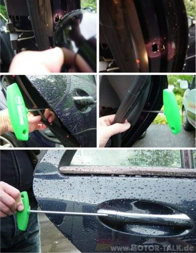

Hier mal ein paar Bilder.
Der besagte Schraubenkopf befindet sich hinter dem Türgriff
und ist fast so tief in der Türe verborgen, wie der Torxdreher
lang ist.
Mit einem Meissel oder ähnlichem ist da kein Drankommen,
denn die ovale Öffnung für den Torxdreher ist etwa 2x1 cm.
Grafik2
Meiner Meinung nach ist bohren unmöglich. Torx-Schraubenköpfe sind im allgemeinen mindestens so hart wie übliche Bohrer! D.h. bei Versuch zu bohren wird durch Reibungswärme der Bohrer blau und evtl. in der Nähe vorhandene Weichteile (Plastik) zerstört.
Du wirst in den sauren Apfel beißen müssen und den Türgriff von außen zerstören und die komplette Türinnenverkleidung ausbauen müssen.
Als Lehrgeld solltest Du betrachten, dass man nur mit dem richtigen geeigneten Profi-Werkzeug (d.h. nicht aus der Wühlkiste vom Baumarkt) an die Sache rangeht.
Ich wünsche Dir dennoch viel Erfolg bei Deinem Bemühen.
nosmoke
Vergiss alles was ich vorgeschlug..... das waren Schulweisheiten, die Praxis kann wie in diesem Fall bitter sein. Schau zu, das du nur das notwendigste zerstörst.
Hier bewahrheitet sich wieder der Spruch, wer an der Qualität spart, zahlt letztlich drauf... auch beim Werkzeug.
Hör dich nochmals in der Fachwelt vor Ort um, evtl. gibt es doch noch einen mit goldenen Händen. Selbst das Ausbohren dicht am Objekt hat seine Tücken und Nachschneiden mußte du das Innengewinde möglicher Weise trotz allem.
Man sollte versuchen sich eine Art keglige, leicht übergroße Torxkrone mit scharfen Kanten zu schleifen (gehärtetes Material, z.B. guter Kreuzschlitzdreher) und die in die gerundete Torx-Bohrung mit einem Hammer zu treiben - das kann man ohne direkten Sichtkontakt machen, da man ja durch das Loch im Schraubenkopf geführt wird.
Wenn diese dann sitzt hoffen und vorsichtig herausdrehen. 😎
