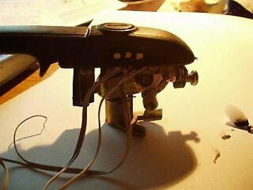

gestern bin ich bei nem freund im neuen 3er bmw mitgefahren.
das was mich verwundert hat solange innenraumleuchte an ist leuchtet in den aussentürgriffen in den stück wo bei uns das schloss sitzt auf der unterseite eine birne zum boden wie eine einstiegsbeleuchtung.
die ausstrahlung war gut sichtbar das man den boden sieht aber auch nicht zu grell.
wurde das schonmal bei nem golf auf diese art realisiert?
ich wills mit 2-3 smd weiss mit 900mcd probieren angeschlossen an die Alarmanlage udn eventuell noch an die türkontakte.
der erste versuch mit einer 200mcd starken roten smd effektiv werden wohl 3 weisse smd leds mit 900mcd sein, das gute sdie smd fällt so schon kaum auf an der unterseite und schwarz gefärbt wohl noch weniger

so ich la dmal wie gewünscht die fotos hoch
erklären brauch ich da wohl nichts
P1010002
P1010006
P1010010

naja ich habs jetzt mit der 200mcd starken roten smd probiert auf höhe der türgriffe ( ausgemessen 78,5cm) da ich aber 900mcd weisse smd leds ( abstrahlwinkel 120°) nutzen will sollte um einiges heller als bei der roten smd sein.
soll auch net zu hell werden sondern ausreichend das man den boden auf etwa 50cm breite zur wagenlänge sieht. gegebenfalls mit bis zu 3 ausgerichteten smds.
koppeln will ich die auf jedenfall mit der AA da die etwa 1 min lang beim entriegeln leuchtet. mit der innenbeleuchtung koppeln wäre ne alternative .
was ich mir wünschen würde das es nicht sofort an und ausgeht sondern so 2s jeweils braucht und sanfter übergang ist.

3 900mcd sollten allemal reichen für den zweck

naja ich hatte mit 200mcd in rot probiert das reichte für ne sehr schware aber da 900mcd das 4,5fache sindsollte das schon reichen. muss das wohl probieren sonst mus sich auf die teuren 4000mcd gehen.
