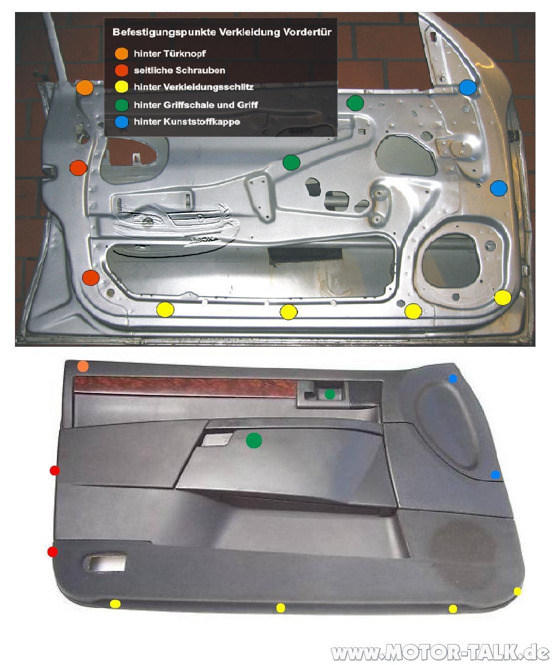

Jo hier ein paar Fotos,
ja ein riß ist nicht zu sehen wie sonst oder?
Es gab ein lauten knall als ob ein Glas zu Bruch ging.
Nun kann es sein das der Splint der Türbremse nach unten gefallen ist - ist dies smöglich?
Wenn ich Kurt sein Super Bild sehe --> http://data.motor-talk.de/.../tuerschrauben-fl-5439109413803160927.JPG
Kommt mann da an die Öffnung ran, wo die Verstärkungsbelche angebracht werden!
Ja eine bebilderte Anleitung zur Demontage der Türverkelidung wäre echt super!
Und vielen Dank
Hi
Sieht für mich so aus, als wenn Du keine Verstärkungsbleche brauchst. Womöglich hat sich nur die Fangbandmimik in der Tür zerlegt. Also Türverkleidung ab - wie steht hier im Forum - Folie etwas abziehen und das Fangband an der A Säule und bei den beiden Schrauben an der Tür lösen und durch die Tür entnehmen. Ich denke es liegen noch Teile in der Tür, so das Du es wieder zusammenpuzzlen kannst.
