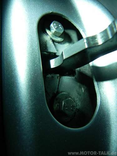

Zusammenfassend kann ich sagen, daß die Reparatur doch nicht so schwierig ist, wie mir der Karosserie-Meister meines Opelhändler weißzumachen versuchte. Wenn man jemanden für's Schweißen hat (sofern man das nicht selber kann), kann man den Rest selbst machen.
+ Fensterscheibe schließen, Radiocode bereitlegen
+ Batterie-Minuspol abklemmen
+ Fangbandschraube an der Karosserie lösen
+ Türstecker lösen: Rote Steckersicherung nach oben abziehen, dann den Bajonettverschluß des Steckers durch Vierteldrehung im Gegenuhrzeigersinn entriegeln und abziehen
+ Tür abgarnieren (Verkleidung, 2 Lautsprecher) genaue Anleitung steht im Buch 'So wird's gemacht', S. 201)
+ Abdeckfolie vom vorderen Rand her so weit ablösen, bis man ins Türinnere greifen kann
+ Fangband demontieren
An dieser Stelle könnte man bereits die Türen bis Baujahr 98 nachrüsten - mit den für wenig Geld bei Opel erhältlichen schraubbaren 2 Verstärkungsblechen
+ Fangband herausnehmen, eines der Bleche vor die Gewindeseite des Fangbandes platzieren und Fangband wieder einsetzen
+ anderes Verstärkungsblech (evtl. mit einer Drahtschleife gegen das Runterfallen beim Reinfummel sichern) auf die äußere Seite des (mit 0,5mm verdammt dünnen) Türblechs bringen und mit einem Nagel oder Vorstecher etc. die Löcher in den Blechen mit den Gewindelöchern im Fangband-Federteil in Deckung bringen und mit den Blechschrauben befestigen; nicht, ohne zuvor die Drahtschlinge wieder entfernt zu haben
Zum Ersetzen des evtl. bereits eingerissenen Türblechs geht's ab hier weiter:
+ die 3 Schrauben der vorderen Scheiben-Leitschiene lösen
+ Türbolzen raushauen (mit Dorn und Wasserpumpenzange, falls der Spezialabzieher nicht vorhanden ist) und Tür aushängen (2. Mann erforderlich)
+ Tür kratz- und sturzfrei z.B. auf Böcke (oder auch Hebebühne) lagern
+ altes Türblech an den (8) Schweißpunkten vorsichtig ausbohren, bis sich ein Riss in der Verbindung zeigt
+ mittels Schlägen auf einen Dorn das Blech an den Schweißpunkten vollends ablösen, evtl. nochmal gefühlvoll nachbohren (nicht einfach GANZ durchbohren, sonst hat man nix zum draufklopfen!)
+ Bohrspäne entfernen (absaugen, wegblasen), am besten schon während des Bohrens, damit erst gar nix ins Türinnere gelangt
+ die Buchse des Kabelbaum-Türsteckers aus dem Türblech ausbauen. Dazu herauslösen und ein Stück herausziehen (ggfs. den Kabelbaum an der unteren Ecke der Öffnung ausclipsen, damit er länger wird. Dann den grauen Bajonettring vorsichtig vom Stecker runterschieben - in Richtung Kabel. Dort angelangt dann etwas zusammendrücken und durch das Loch im Türblech drücken.
Einbau:
+ (mit 1mm schon etwas dickeres) Reparaturblech reinfummeln, evtl. dabei Fensterschiene etwas wegziehen/-drücken
+ anschweißen (Schweißgerätmasse z.B. am Türscharnier anklemmen) Scheibe gegen Funkenflug abdecken
+ 90° C im Türinneren killt die Seitenairbag-Sensoreinheit!
+ Schweißstellen abkühlen lassen und mit Grundierlack ö.ä. gegen Rost schützen
+ Fangband mit den beiden kleinen Verstärkungsblechen wie oben beschrieben montieren und ggfs. fetten
Der Rest dürfte dann vollends klar sein, oder?

Meins habe ich mit den Verstärkungsblechen (nach der Skizze im Forum zwischen den Tagen nachgebaut) mit 20-30 mm langen Schrauben wieder eingebaut.
Ist fummelig + dauert etwas, aber immer noch billiger als Blech einschweißen lassen!
Die Airbageinheit muß nicht ausgebaut werden!

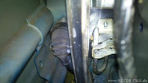

Hab dies grad durchgemacht.
Schlechte Qualität der Handybilder bitte entschuldigen, aber das Grundlegende ist wohl zu erkennen.

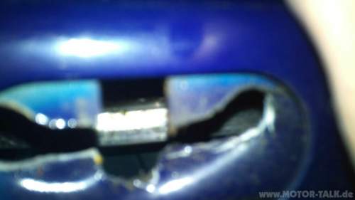

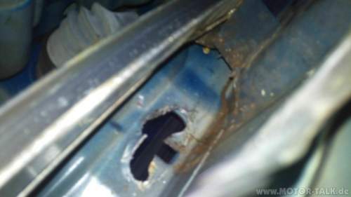

Meine Tür knackt auch und als ich in die Öffnung vom Fangband geschaut habe, sah ich das das Blech gerissen ist. Das Fangband (und die Tür) scheint noch zu funktionieren. Da ist nichts abgebrochen oder runtergefallen. Im Moment knackt es nur. Jetzt möchte ich euch fragen, kann ich das mit Verstärkungsplatten retten oder ist es dafür zu spät und Schweißen notwendig ist ?

Die Variante mit den Platten müßte noch möglich sein!

Meist hat die Türbremse das Halteblech durch ständiges hin und her biegen zerrissen.
In dem Fall entweder nur die Verstärkungsplatten verwenden (hilft leider oft nicht mehr da der Schaden schon zu großist), oder in dem Fall die Tür zerlegen und ein verstärktes Wiederlager (original Opel) einbauen/einschweißen.

Ich bin wirklich nicht sicher wo es knackt. Erst dachte ich es wäre an der A-Säule. Jetzt denke ich es ist in der Tür. Die beide sind wirklich nah und ich kann mit meiner Kopf nicht dazwischen gehen. Als ich die Schaden sah war ich aber sicher es knackt in der Tür.
Aber erst muss ich etwas über die rissige Blech tun. Deshalb möchte ich wissen, ob ich es in diesem zustand nur mit Verstärkungsplatten reparieren kann. Ich denke ich werde es versuchen. Wenn ich das material kriege werde ich alles abbauen und wir werden sehen. Kann schon sein das auch die Türbremse defekt ist. Die Kunststoffdämpfungsscheibe werde ich auch wechseln.
Ich hoffe nur das es mit Verstärkungsplatten funktioniert weil die alternative ist für mich jetzt sehr schrecklich.

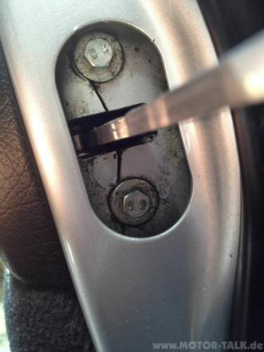

"fangband aus der tür gerissen...."
und für die leute, die nur mal schnell wieder ruhe haben wollen.....
sprich....wo es bei den alten kisten nich mehr so drauf an kommt und nur wirklich schnell und günstig, alles wieder passen soll........
einfach fangband von der A-säule ab machen..... tür weit öffnen....fangb. von den schrauben lösen und etwas weiter in die tür schieben...... den originalen haltekram innen, noch weiter rein schlagen..... alles ausserhalb der tür, run um das loch fürs fangb. blank schleifen...... fangb. weiter raus ziehen, bis es genau im forderen rahmen sitzt...... festschweissen und gut ist es.!!
das sollte erst mal ein paar jahre halten und die tür geht auch minimal weiter auf.
ich hab es aber gleich noch mal, mit ner verstärkung von aussen gemacht.... ( nur zu probezwecken und nich unbedingt notwendig ) und das sollte jetzt solange halten, bis dann leider ( durch mangelnde pflege🙄🙁...🙂 ) das fangband selber mal hops geht.
dann allerdings, is auch ne neue tür fällig.
so siehe fotos.
