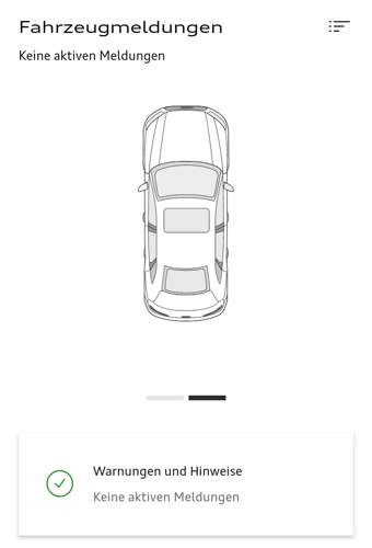

Heute morgen war mein e-tron zum dritten Mal in einer Woche morgens nicht verschlossen - obwohl ich mir sicher bin, dass ich ihn jedesmal abends verschlossen habe. Ich bilde mir ein, dass es schon mal einen Thread dazu gab, finde ihn aber nicht mehr. Habt ihr eine Idee?
Danke und Gruß, Chris

Ich habe dieses Problem gehabt und es wurden meine beiden vorderen Türschlösser getauscht. Seitdem tritt das Problem nicht mehr auf.
Bei mir damals beim MJ 2019 auch nach Austausch behoben

Kurz noch ein paar Details hierzu:
Ich hatte den e-tron per Fingertip am Griff verschlossen. Den Funkschlüssel anschließend ins Haus und dort sogar in eine Metalldose gelegt. Eine versehentliche Betätigung ist also auszuschließen! Ich bin dann raus ans Auto (also ohne Schlüssel) und hab an allen Türen nochmals geprüft, ob sie tatsächlich verschlossen sind. Das war der Fall.
Am nächsten Morgen bin ich dann wieder raus ans Auto (Funkschlüssel immer noch im Haus in der Dose!) und habe die alle Türen nochmals kontrolliert. Das hab ich mehrere Tage hintereinander so gemacht und schon am dritten Tag konnte ich die Fahrertür morgens öffnen, obwohl niemand am Schlüssel war und ich auch in der App keine Entriegelung vorgenommen hatte! Also muss es sich um ein Hardwareproblem handeln, was mir die Werkstatt auch bestätigt hatte. Anscheinend ist das auch bereits bei anderen e-tron Kunden vorgekommen.
