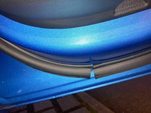

Türdichtung lose
Ich hatte bereits zwei Werkstattbesuche wegen loser Türdichtung an den beiden hinteren Türen.
Mittlerweile stelle ich fest, dass das Auto morgens innen anläuft.
Wem geht es noch so?
Viele Grüße und schönen Abend!

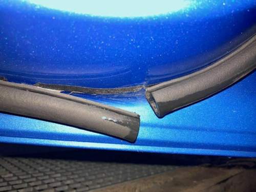

Bei meinem 1er 12/2019 habe ich an allen 4 Türen unten entdeckt das sich genau an der nahtstelle die Türdichtungen ablösen und in etwas so aussehen wie bei brake66 (Fotos Seite 1) Das doppelseitige Klebeband oder was auch immer das ist, hält nicht gut an der Nahtstelle. Habe an allen 4 Türen, mit Doppelseitigem Klebeband für den außenbereich (Markenfirma), die Nahtstelle nach säuberung mit Bremsenreiniger neu verklebt. Jeweils ca.5 cm in jede Richtung.
Mal sehen ob das hält, habe kein Bock zu BMW zu fahren deswegen.

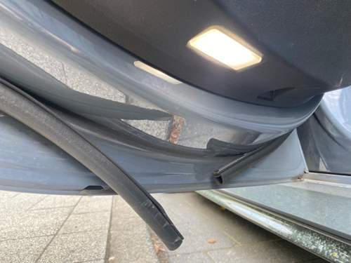

Bei mir sieht es ähnlich aus. An den hinteren Türen haben sie sich gelöst (und habe sie notgedrungen vor dem Urlaub selbst geklebt) die vorderen Gummis klammern sich noch an die letzten Klebereste. Auto ist jetzt fast zwei Jahre alt. Der Sommer war wohl zu Heiss für die Gummis. Wird aber wohl trotzdem auf Garantie Fall beantragt.

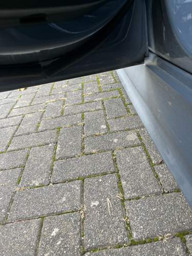

Hallo in die Runde. Habe heute auch das Problem mit den Türdichtungen entdeckt (allerdings nur hinten links) siehe Bild.
Meine Frage an die, die sie schon ersetzt bekommen haben: Ist das Problem bei BMW bekannt oder war es nur durch Kulanz? EZ April 21 und im Sept 21 als Vorführwagen übernommen.
Habe am Freitag Reifenwechsel und würde das dann ansprechen.
Problem ist bekannt,bei mir hat es auch hinten links angefangen.Es wurden dann alle 4 Dichtungen getauscht. Auf Garantie
