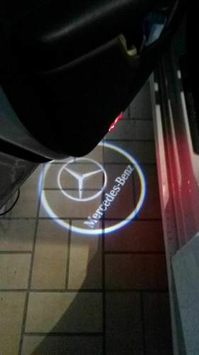

@Oltti schrieb am 3. Mai 2016 um 18:54:58 Uhr:
Kleine Rückmeldung:
Die Leuchten sind heute endlich angekommen - Verpackung war gut - Ware war unbeschädigt.
Der Einbau ging auf der Fahrerseite etwas streng - auf der Beifahrerseite war es gleich erledigt.
Die Teile sitzen fest und ohne Spalt etc. Einzig vor dem Anstecken musste ich die Pins etwas zurechtbiegen.
Ach ja: Es wird der Mercedesstern und der MB Schriftzug projeziert - allerdings nicht so ein schönes Motiv mit dem Eichenlaub etc. sondern eben lediglich der Stern und "Mercedes Benz" darunter - für 4,35 € aber mehr als ok!
Gruß Peter
Angeregt durch diesen Beitrag habe ich nicht widerstehen können😎
und diese Teile auch bestellt- ist ja nur ein Gag und nichts Wichtiges.
Das Päckchen kam heute nach 3 Wochen an, Inhalt war aber in
Ordnung, obwohl die Post die etwas zu große Sendung in den
Briefkasten gequetscht hatte. Der Einbau war problemlos und
in 5 min erledigt. Sieht ganz nett aus- siehe Foto.
Allerdings ist das rote Warnlicht im oberen Teil nicht so intensiv
wie das Original. Wenn da irgendwas defekt wird, kann ich ja
jederzeit die Originale wieder einbauen🙂

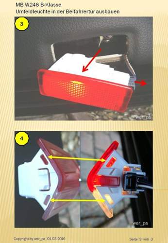

Ich habe die gleich montiert. Den Klappverschluß wie die originalen haben sie nicht, aber die beiden Hälften sind zusammgeklipst *) so daß ich vermute, daß man die trennen kann (nach dem Motto: was die zusammengeschustert haben, kriegt man auch wieder auseinander). Probiert habe ich es allerdings noch nicht. Wenn die LED 20.000 Std. hält reicht mir das, dann brauche ich über einen Wechsel nicht nachzudenken. 😉
*) Schau mal auf dem Bild, Nr.4, von Werner (wer_pa) u.re.

Braucht man eigentlich dieses Ausklips-WZ zum Ausbau der Original-Leuchten oder geht es ohne auch gut?
@typ84stgt
An den Türen gehen die s. g.
Umfeldleuchten
auch ohne Ausklipswerkzeug leicht raus.
wer_pa
So, hab auch bei Amazon für 23€ geordert...Mal sehen, was mich erwartet...
Bei diesen Leuchten genügen sogar die Fingernägel!
