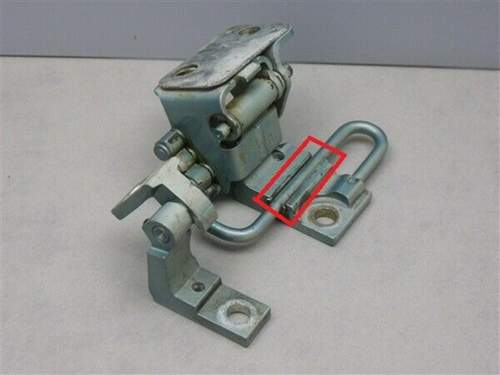

weiß nicht ob ich den Wagen in den nächsten Tagen sehe solange es hell draußen ist. Anbei deshalb mal ein Ersatzteil-Bild auf dem ich den rostenden Bereich entsprechend meiner Schilderung markiert habe.
Dort wo am Ersatzteil zwischen Stahlfeder und Aufnahme etwas Flecken/Gammel erkennbar ist, dort rostets bei meinem Passat, und zwar ungefähr in demselben ausmaß wie die Flecken auf diesem Bild.
Wegpolieren geht nicht so einfach, weil man dafür die Feder ausbauen müsste. Es rostet ja zwischen Feder und Rille.

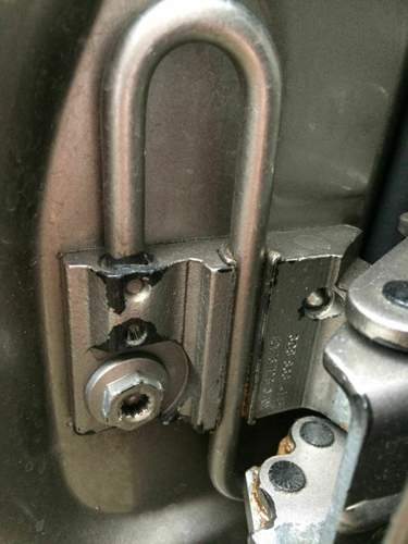

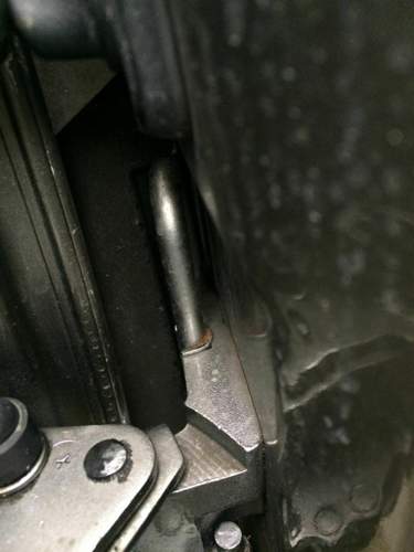

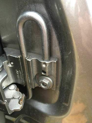

Sooo 🙂 minimal habe ich es auch an jedem Scharnier (Niesche bei Feder):
bei mir ist es doch etwas mehr. Habs anfangs mit owatrol bekämpft und erst als ich gesehen hab dass das ganze beweglich ist, hab ichs mit waffenöl behandelt. Mal sehen wie es sich entwickelt.
