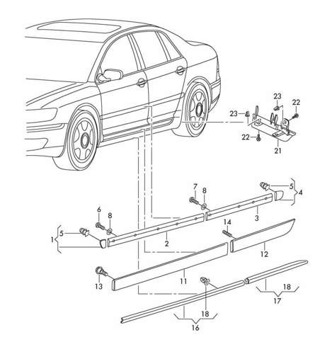

Vielleicht hilft dir dieses Bild weiter.
Viel Glück
Danke Kombis, ja das ist das Bild das mir der Freundliche auch zeigte mit einem Fragezeichen im Gesicht.
Der wusste auch so viel wie ich, er konnte mir nicht mal die Anzahl der Schrauben nennen die ich dann insgesamt brauche. Ich werde heute mal die Leisten abholen, vielleicht sehe ich ja dann anhand der Löcher oder Bohrungen wie viel es sein müssen.

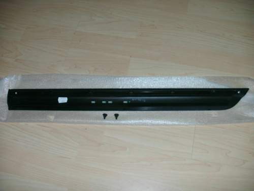

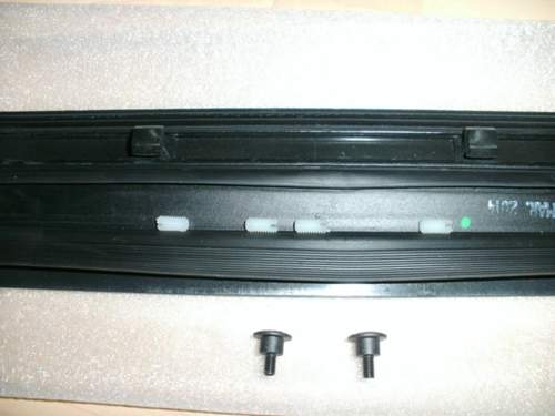

Die Leisten werden nur seitlich in die Tür geschoben. Schraube vorn und hinten, mit den Madenschrauben gegen Vibrationen und Flattern bei Wind ganz leicht vorgespannt.
Ich habe zufällig (HaHa!!) gerade eine Leiste da (siehe Fotos).
Die Gewinde der rausgepulten alten Madenschrauben kannst du auch mit einer Schraube wieder gangbar machen. Solltest du unbedingt, sonst kann es beim Reindrehen der neuen leicht zum "Vergniesgnaddeln" kommen. Die neuen Madenschrauben reindrehen bevor du die neue Leiste montierst, ist von der Innenseite sonst Fummelkram.später dann von innen mit einem kleinen Schraubendreher reindrehen und die Leisten leicht vorspannen. "Wir schaffen das (Du auch!) !!!
