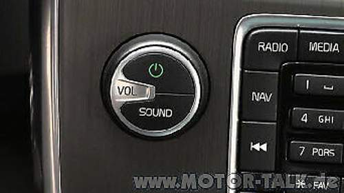

Kannst du ja, indem du es für ~20 min mit dem EIN Schalter wieder aktivieren kannst.
Um das zu Konkretisieren: Den EIN-Schalter der Audio-Anlage in der Mittelkonsole. Dann ist eigentlich alles was man braucht da.

OK, jetzt habe ich es nochmal ausprobiert.
Tür auf --> Sensus starten --> Bimmel Bimmel Bimmel
Tür auf --> Tür zu --> Sensus starten --> Tür auf --> Ruhe / alles läuft
So kann ich Sensus bei abgeschaltetem Motor und offener Tür (Frischluft) bedienen.

wenn man das Sensor mit der Power-Taste im Sensus (wie gseum schon sagte) .. Da ist der obere Halbrum im Lautstärkeregler... startet ist nur das Sensus an. Wie gewünscht. Es bimmelt auch nichts.
Wenn du die Start-Taste kurz drückst bimmelt es. Drückst du sie länger (ich glaube 3 Sekunden) ist Ruhe, aber alle Steuergeräte sind an, da das Schlüsselstellung II entspricht.

Ich meinte "Start Stop Engine". Wenn man den bei offener Fahrertür und ohne Bremsbetätigung drückt, dann bimmelts. Ausweg ist, Knopf bei geschlossener Tür drücken und dann Türe öffnen.
Aber der Hinweis mit "An Aus Mittelkonsole" ist auch richtig. Hab es gerade ausprobiert, dann startet wohl nur das Sensus, und das auch bei offener Tür ohne Bimmelei.
