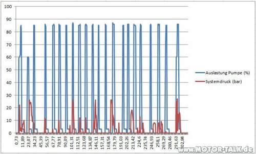

Hab soeben mal ne Messung gemacht bei der ich mehrere Male voll beschleunigt habe! Seltsamerweise hatte ich dabei keine Gripprobleme! Heute morgen hatte ich jedoch selbige!
Kann mal jmd auf die Messung schauen und mir sagen, ob das plausibel ist? Werde dann die Tage nochmal ne Messung machen und bekomme dann auch hoffentlich die Gripprobleme erfasst.

Moin,
im Anhang habe ich mal ein Diagramm erstellt, das die Pumpenauslastung (%) und den zugehörigen Systemdruck (bar) zeigt.
Hier sieht man relativ einfach, dass bei Auslastung der Pumpe (z.B. 85%) nur teilweise ein Systemdruck aufgebaut wird. Manchmal steht der Druck bei > 20 bar, manchmal aber auch bei nahezu 0 bar.
Abhängig ist der Systemdruck und somit die Antriebsverteilung natürlich auch vom Öffnungsgrad des Ventils. Da sind die Werte bei dir aber auch nicht immer plausibel:
Wenn ich in der Exceltabelle die Daten filtere (Pumpe läuft "HI" mit > 50%, Ventil ist zwischen 11 und 14% geöffnet), dann bekomme ich ganz viele Werte, die einen Systemdruck von 0 bar ausweisen. Und da liegt m.E. der Fehler (siehe pdf "log-22-001-004-003-1_gefiltert" im Anhang).
Aber mit den gleichen Rahmendaten gibt es manchmal auch hohe Systemdrücke (> 10 bar) - siehe pdf "log-22-001-004-003-1_gefiltert 2" (siehe Anhang im nächsten Beitrag).
Korrigiert mich bitte, wenn ich hier falsch liege 🙂
Also liegt´s entweder am Ventil oder an der Pumpe, die nur sporadisch einen korrekten Druck aufbaut.
Gruß Olli

Also lässt sich daraus schon schließen, dass die Pumpe sporadisch nicht sauber arbeitet, richtig?
Würde ja auch zu meinen Beobachtungen passen!
Inzwischen habe ich aber so gut wie garkeinen Allrad mehr! Ich mach die Tage nochmal ne Messung und schau mir dann auch nochmal die Drücke an! Worauf muss ich denn da gucken? Also welches label ist Pumpenleistung und welches Systemdruck?
