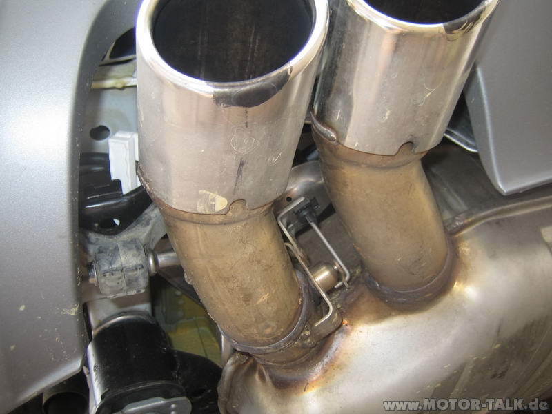

Original geschrieben von w0tan
Inspiriert von diesem Beitrag, habe ich mal versucht, den Schlauch zu lokalisieren.
Die Konstruktion sieht ähnlich wie beim S3 aus, allerdings kann man die Klappe selbst nicht erkennen, was das Testen im Stand erschwert (fahren ist heute nicht mehr möglich...)
Anbei ein Bild meiner "Klammerlösung".
Wäre toll, falls sich jemand mit etwas mehr als meinem bescheidenen Sachverstand dazu äußern würde, ob das Lahmlegen des Unterdruckschlauchs außer der dauerhaften Öffnung der Klappe noch unerwünschte Nebeneffekte produzieren könnte.
Danke.
Ich glaub, die Jungs ziehen den Schlauch am ESD ab !
am 27. August 2009 um 18:52
Ich will ihn ja nicht abziehen, sondern nur die Klappensteuerung (Vergleichsbild S3) deaktivieren.
Ist leider beim S3 nicht genau auszumachen, wo der abgeklemmte Schlauch endet, nach meiner Logik kann das ja nur im runden Gehäuse (beim S3 Bild zwischen den Endrohren) sein.
Da endet meiner zumindest auch :confused:
am 27. August 2009 um 18:54
Ja !!:D:D Das runde Gehäuse :eek::p ist das Ventil, das die Klappe bewegt !!
Die Klappe ist im Endtopf !!;)

Habs genauso wie auf dem Bild gemacht, war mir auch sicherer als den Schlauch abzuziehen.Wollte vermeiden, daß da irgendwo Dreck rein kommt.
Mein :) hat mir meine AGA im Rahmen von ein paar anderen kleineren Reklamationen kostenlos dauerhaft geöffnet.
Technisch wurde es so gelöst: Abziehen des Schlauches von der Unterdruckdose,Verschluss des selbigen mit einer Schraube, Gummistopfen in die Unterdruckdose, Schlauch mit Kabelbinder fixiert...fertig.
Seit dem bin ich mit meinem TTS zu 100% zufrieden!!!

am 18. November 2012 um 7:23
Servus,
ist der Auspuff nach dem Abklemmen lauter als vorher (auch im Stand)? Gibt es 2 von diesen Schläuchen also rechts und links weil es ja auch auf beiden Seiten ein Endrohr gibt.
Original geschrieben von Tobi...
Servus,
1 ja, 2 nein.
am 18. November 2012 um 8:44
Mach ich heut gleich mal. Hab gelesen das man in den Schlauch eine Schraube eindreht und mit Kabelbinder zusammenbindet. Werde das einmal machen. Hof der Sound den ich beim "Extremlosfahren" höhre, höhre ich etwas früher ;-)
Am Motor oder so kann nichts dadurch beeinträchtigt werden?
