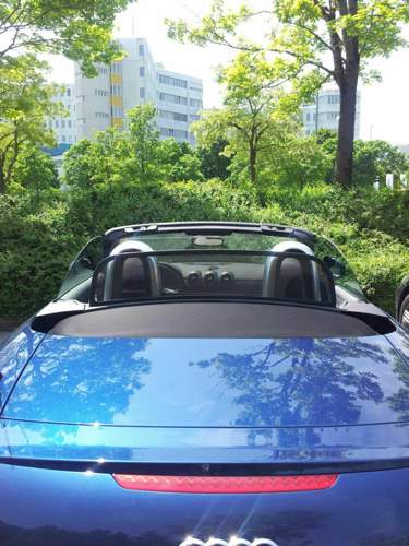

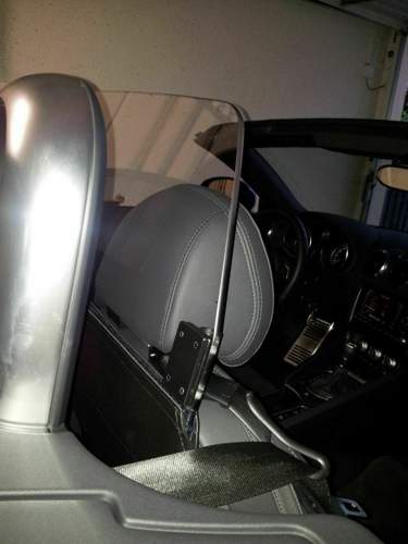

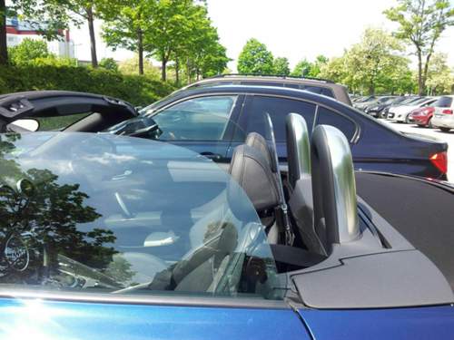

Hier ein paar Bilder vom Auco Spezialwindschott. Es wird deutlich, wie weit die Acrylscheibe in Fahrtrichtung vom ausfahrbaren Windschott entfernt ist. Die Plane ist an der Schott-/Rückwand befestigt und hält den nach unten fallenden Wind ab.
Die Schwanenhalshalterungen für die Kopfstützen sind in der gewählten Sonderausführung aus Metall und sehr stabil. Sie bauen sehr flach, daher lassen sich sogar noch die BMW-Gurthalterungen montieren :-)
20150528-115119-resized
20150528-115023-resized-1
20150526-202542-resized
.... je dichter das Windschott hinter dem Sitz angebracht ist, umso effektiver (+
ist es. Das Windschott darf nicht zu hoch, d.h. nicht im Luftstrom stehen. Die Seitenscheiben
müssen vollkommen hochgefahren sein, sonst fängt sich der Luftstrom vor dem Windschott
und es entsteht der gegenteilige Effekt.
Mit zunehmender Geschwindigkeit senkt sich der Fahrtwind in immer kürzerem Abstand
zum Windschutzscheibenrahmen und dringt auch seitlich, am Ende der Seitenscheiben,
in das Fahrzeuginnere. Für die beste Wirkung wird demnach das Windschott so montiert,
dass es direkt hinter den Sitzen, in Kopfstützenhöhe und im Bereich der Seitenscheiben sitzt

Danke für die Fotos (die blaue Wagenfarbe ist ein Hammer). Sieht sehr gut und eigentlich unauffällig aus.
Vielleicht kannst du noch ein paar Foto von der Plane machen und deren Befestigung auf der Rückwand?
Und Blickrichtung von vorne auf die Sitzflächen der Vordersitze. Und von dem Raum, zwischen beiden Sitzen in dem die Plane zu sehen sein müsste (Blickrichtung zum Kofferraum, bzw. dem kleinen verschließbaren Fach?
Wie wirkt sich das zusätzliche Hochfahren des Serien-Windschotts aus? Ist dann eine weitere Verbesserung spürbar?
Welchen Gurtehalter hast du denn da montiert? Scheint im Gegensatz zur Serie sehr gut zu funktionieren.
Danke im Namen des Forums für deine Mühe.
Toni
Danke! Scubablaumetallic ;-) das neue Weiss
Auf den Fotos ist ein Klettband zu sehen. Dies ist genau auf die Fuge der beiden Verkleidungsteile geklebt. Die Plane ist auf dem Foto daran nicht befestigt, sie hängt lose herunter. Warum? Weil das selbstklebende Klettband bei Wärme abgeht. Darum habe ich mittlerweile genau über die Fuge/in die fuge Druckknöpfe geschraubt, die Plane wird draufgeknöpft und hält. Die Plane selber wird serienmäßig bereits mit Druckknöpfen geliefert.
Der Gurthalter ist wie oben erwähnt von BMW.
Manchmal nimmt das Serienwindschott (Serie ist eigentlich nicht ganz richtig,ist ja auch aufpreispflichtig) etwas Winddruck weg.
Habe heute nach der Arbeit am Nachhauseweg noch einmal mit der seit gestern im Kofferraum mitgeführten Pappe experimentiert, weil ich den Unterschied ausprobieren wollte. Dazu wurde die Pappe anstatt an der Vorderseite der Überrollbügel einfach hinter die Kopfstützen angebunden und ein paar cm darüber stehen lassen. Sonst wurde nichts verändert, der Bereich zwischen und hinter den Sitzen blieb frei.
Bereits diese sehr laienhafte Aktion brachte einen spürbaren Vorteil und so denke ich, dass nur diese Anordnung des Windschotts unmittelbar hinter den Kopfstützen wirklich sinnvoll ist. Auch hier erfolgte wieder eine Fahrt ohne und mit dem eingebauten Audi-Windschott. Das ausgefahrene Audi-Windschott war in dieser Anordnung nicht mehr so stark spürbar wie gestern, als die Pappe noch vor den Überrollbügeln befestigt war. Man kann auf den Fotos erkennen, wie weit bei meiner Sitzstellung die Kopfstützen vom Audi-Windschott entfernt sind. Eine Kombination beider Windschotts dürfte das für einen Audi TT Roadster mögliche Optimum darstellen.
Es ist somit entschieden. Ich werde mir dieses Auco-Windschott zulegen, weil es als einziges diese Art der Befestigung bietet.
